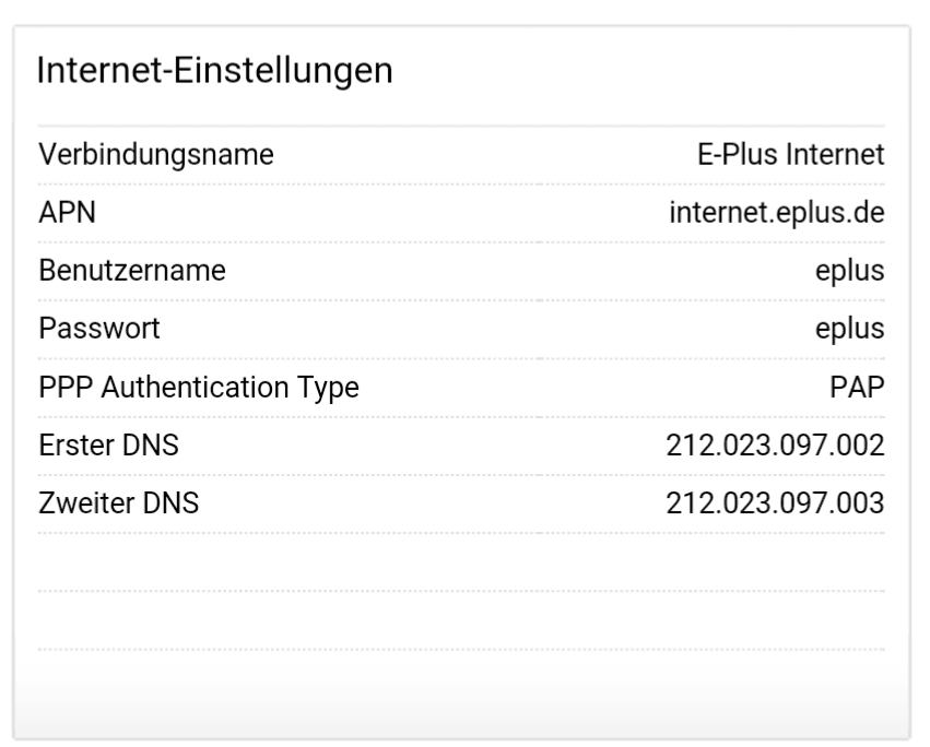

Bei Zugangspunkt hab ich die Wahl zwischen
Eplus Internet (internet.eplus.de) und
Medion Mobile WAP(wap.eplus.de)
Wobei WAP ausgewählt ist und wenn ich das andere auswähle es nach ein paar Sekunden auf WAP zurück wechselt. Weiß nicht ob das so normal ist :confused2:
lt. eplus und Medion s. pic.
Versuch mal auf Standard zurücksetzen oder neuer APN. Check mal ob Kanalbündelung ein/aus ist, ein kann Probleme machen. Mehr fällt mir echt nicht mehr ein. IMG_20160610_224235.png

Okay hab APN jetzt mal zurückgesetzt und Kanalbündelung ausgeschaltet. Werd das jetzt mal die nächsten 2 Tage testen, danke schonmal!

Scheint bis jetzt wieder normal zu funktionieren, vielen Dank!
