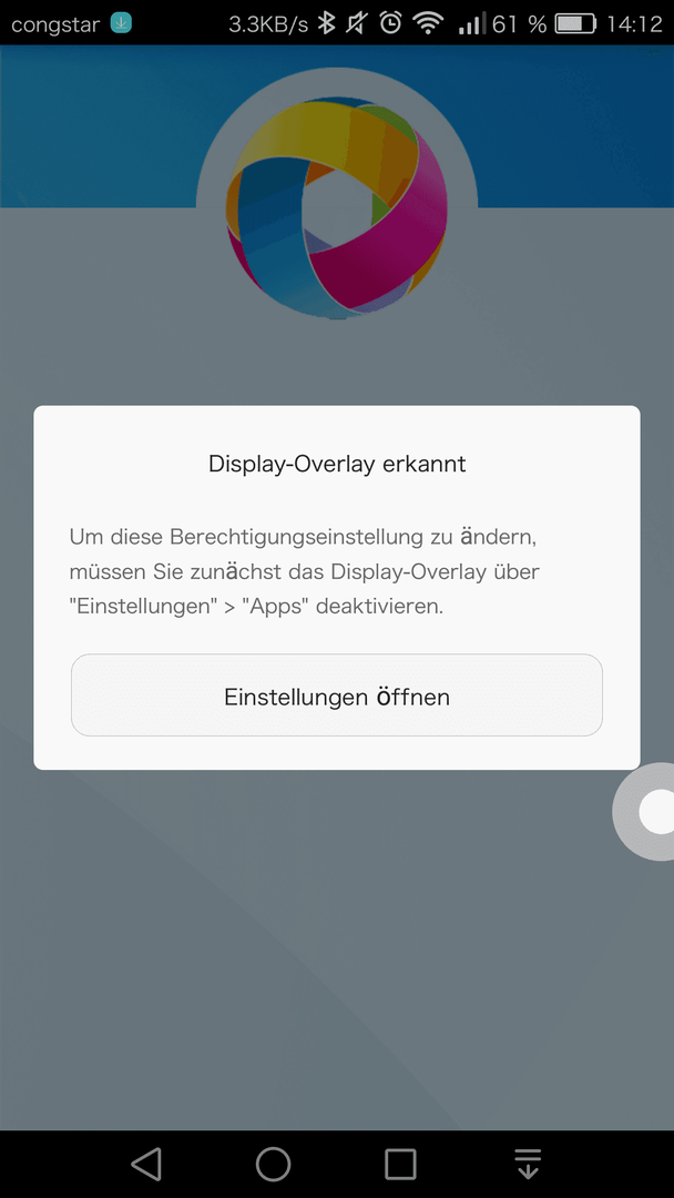

Ich bin seit Gestern auf der B370 und habe festgestellt wenn ich bei den Apps die Berechtigungen ändern möchte, erscheint "Display-Overlay erkannt Um diese Berechtigungseinstellung zu ändern, müssen Sie zunächst das Display-Overlay über "Einstellungen">"Apps" deaktivieren. Ich kenne das schon vor der B370 in Zusammenhang mit LUX bzw. F-Lux, damals reichte es aber LUX bzw. F-Lux zu stoppen. Seit der B370 bringt ein stoppen und deinstallieren von F-Lux keine Änderungen, was kann ich tun. In dem Zusammenhang regelt mein Honor 7 bei direkter Sonneneinstrahlung die Displayhelligkeit so eigenartig hoch das die Farben so grau werden (vielleicht ein Problem mit dem Lichtsensor?).

@taiman23 das liegt nicht an der "Sonnenlicht Einstellung" sondern, lt. deinem Screenshot an der neuen "Smart-E" APP. Hatte die bei mir deaktiviert und dann funzte es.
Danach wieder aktivieren, feddich ;-)
Edith schreibt:
Eben noch mal den Themen Editor mit aktiviertem Smart-E gestartet. Läuft nun ohne den "Overlay" Hinweis. Komisch, magst du das auch mal ausprobieren?

Bei mir war es die App "Sidebar" die neben der App "F-Lux" für die Warnung "Display-Overlay" verantwortlich war. Ein Stoppen der Apps und das Problem ist gelöst.

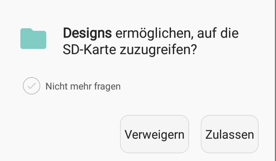

Ich habe das Honor 7 neu. Wenn ich beispielsweise aus der App "Hintergründe" versuche ein Bild davon herunterzuladen erscheint die Meldung "Hintergründe ermöglichen, auf die SD-Karte zuzugreifen" Wenn ich dann "Zulassen" auswähle erscheint als nächstes Fenster "Display-Overlay erkannt Um diese Berechtigungseinstellung zu ändern, müssen Sie zunächst das Display-Overlay über "Einstellungen">"Apps" deaktivieren"

Ich versuche mal meine Erfahrungen mit dem Problem "Display Overlay" wiederzugeben, vielleicht dienen sie ja auch zur Erklärung.
Für die Meldung "Display Overlay" sind Apps verantwortlich wie z.B. LUX, F-Lux und Sidebar (Apps die Displayeinstellungen vornehmen). Diese Apps greifen in das System ein, indem Sie wie F-Lux die Displayhelligkeit regeln. Wenn man jetzt "Display Overlay" übersetzt, heißt das soviel wie die verantwortlichen Apps "überlagern bzw. überdecken" das Display, was zur Folge hat man kann bestimmte Einstellungen (z.B. Berechtigungen der Apps erteilen) nicht mehr durchführen. Wenn man jetzt die genannten Apps kurzzeitig stoppt, dann kann man Einstellungen wieder vornehmen weil die Apps ja inaktiv sind und nicht mehr "über dem Display liegen". Mein Rat, alle installierten Apps nacheinander durch Deaktivieren ausschließen ob sie für das Problem (Display Overlay) verantwortlich sind.

Über "Einstellungen öffnen" landest du im faschen Menü, das ist wohl ein Bug, eigentlich solltest du im Menüpunkt "Einstellungen->Apps" landen.
Was ich nicht ganz verstehe ist die Meldung mit "Hintergründe..." da das eigentlich die Designs-App ist, bei mir sieht die Meldung auch entsprechend aus.
Beschreib bitte mal dein genaues Vorgehen wie du zu der Meldung kommst, damit ich es nachstellen kann. Bei mir kommt die Display over... Meldung nicht, also ist davon auszugehen, das die Ursache eine von dir installierte App ist.
Auch ein Screenshot/Bildschirmfoto der Seite mit den Overlays könnte evtl. helfen.

Das Problem tritt nicht bei allen Apps auf, sondern offensichtlich nur bei Design Apps. Aufgrund Deines Hinweises, dass die App "Hintergründe" eigentlich die Designs-App ist habe ich diese mal gestoppt und siehe da, es funktioniert.
Mein Problem war nur, dass mir aufgrund der Meldung: "Display-Overlay erkannt Um diese Berechtigungseinstellung zu ändern, müssen Sie zunächst das Display-Overlay über "Einstellungen">"Apps" deaktivieren" nicht klar war, welche App ich deaktivieren, bzw. kurzzeitig stoppen soll, zumal es keinen Hinweis darauf gab. Wäre in der Meldung angesagt gewesen, dass die Design-App gestoppt werden muss, dann wäre die Sache klar gewesen.
