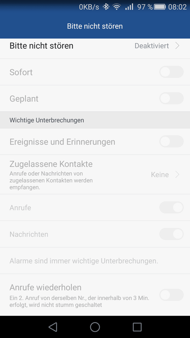

Wie ist in den Einstellungen des Modus die Einstellung unter "Bitte nicht stören" gesetzt? Dort gibt es auch den Punkt "deaktiviert".
Vielleicht hilft es auch wenn du einen selber planst, z.B. nur für 1 Minute.
Ich habe schon alle möglichen Einstellungen ausprobiert - auch Deinen (@Mathens) Variante - es hatte nichts gebracht. Allerdings ist jetzt seit ca. 2 Tagen das Phänomen nicht mehr aufgetreten. Gegenwärtig ist alles deaktiviert (s. Screenshot).
