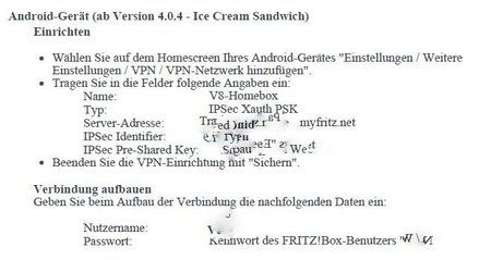

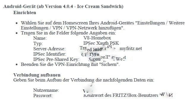

Die entsprechenden Einstellungen, wie man eine VPN-verbindung unter Android einstellst kannst
du ja in der Fritz Box anzeigen lassen.
Genau so habe ich es dann eingerichtet.

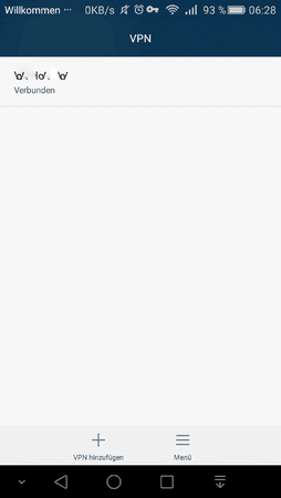

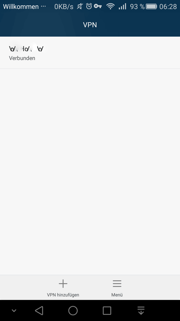

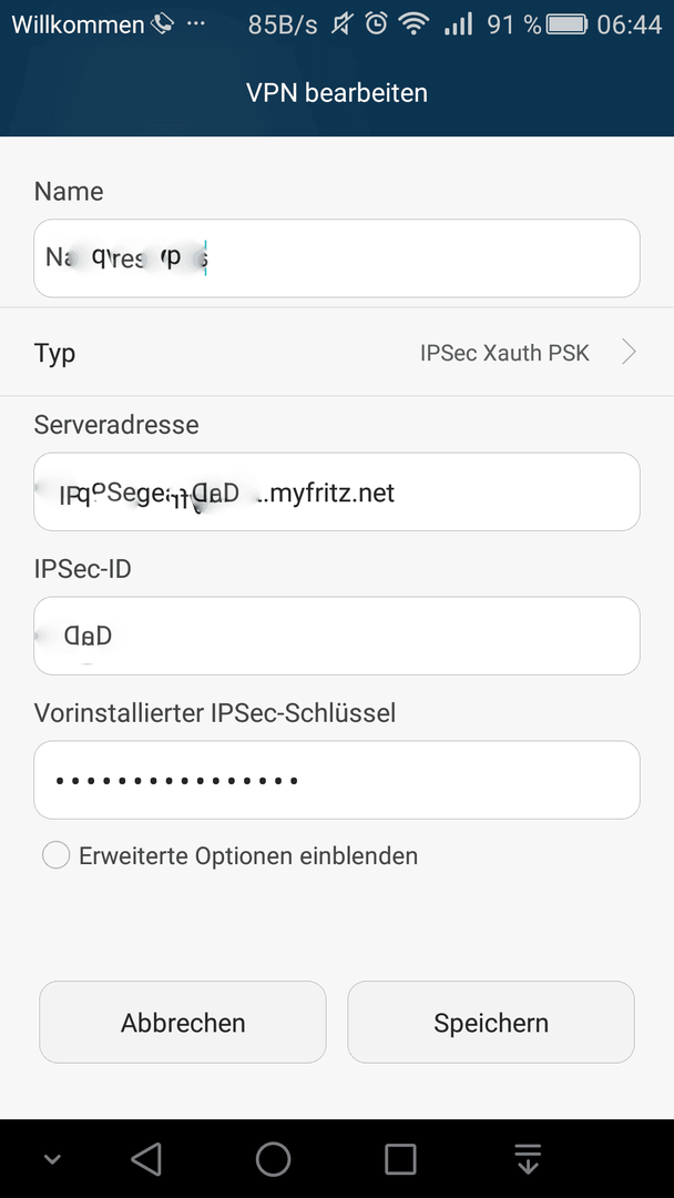

Der Screenshots vom Handy (VPN1) und der Fritz Box (VPN) sind bei aktiver Verbindung, meine persönlichen Daten sind natürlich unkenntlich gemacht.
Der Schlüssel in der Benachrichtungsleiste zeigt die VPN-Verbindung an.
VPN 4 zeigt die Einstellungen auf dem Handy.

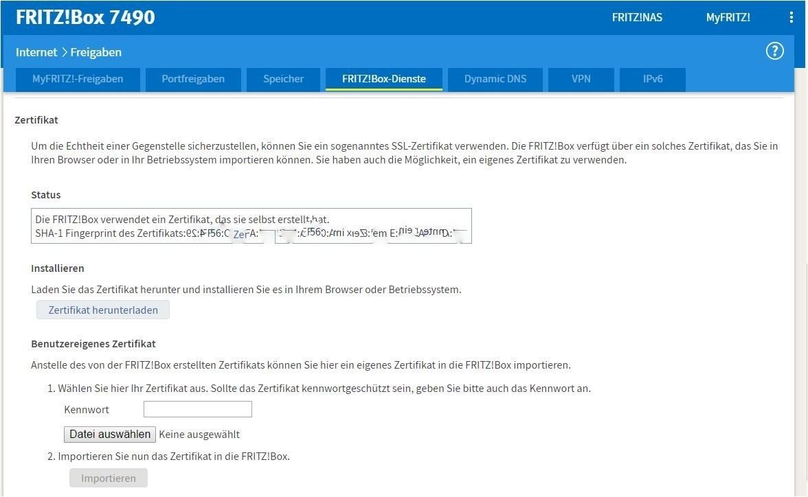

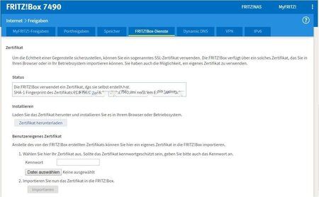

Ich bin mir jetzt selbst nicht mehr sicher, ob ich das Zertifikat (VPN3) auf dem Handy dafür installieren musste.
Habe gerade im Handy geschaut, installiert habe ich das Zertifikat der Fritz Box, ob es jetzt wegen der
VPN-Verbindung war oder nicht weiß ich nicht mehr.

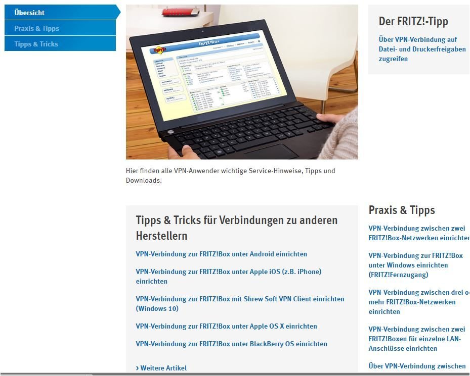

Hilfe (VPN2) gibt es z.B. hier:
VPN Service | AVM Deutschland

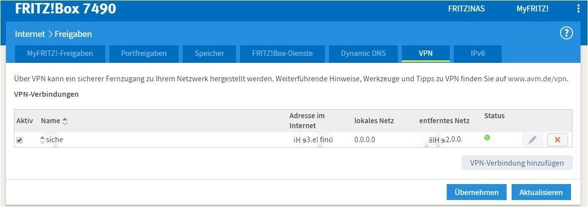

[doublepost=1465115415,1465114658][/doublepost]Hier ist die Übersicht der Einstellungen aus der Fritz Box raus.VPN5.JPG
