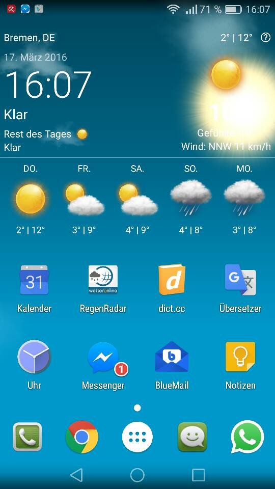

Hab mal ein Bild hochgeladen. Nicht das ihr denkt ich erzähl blödsinn.

Habe auch Nova und Tesla neu installiert.. Keine Änderung.. [emoji17] klappt aber auch nichts.. Möchte keine Benachrichtigung in der Statuszeile, aber die kommt obwohl ich die unter benachrichtigungseinstellung deaktiviert habe. Nur dieser Counter kommt nicht.
Meinst du die Anzeige oben wo auch der Empfangsbereich angezeigt wird? Weil wenn du das deaktiviert hast kann tesla das nicht mehr anzeigen.
Ich habe das nur im Berechtigungsmanager deaktiviert. Nicht unter den App Einstellungen. WhatsApp wird mir auch angezeigt. Also der Counter und nicht oben dort für die Signalstärke steht.
WhatsApp wird auch anders aktiviert bei tesla. Du musst aber für den Facebook messenger das icon aktiviert lassen weil tesla sich da drüber die Daten holt für den Facebook messenger.
