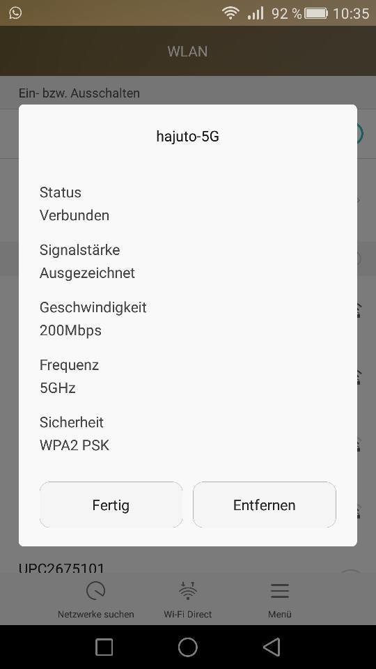

Direkt neben der Fritzbox sitzend
Stört mich schon ein bischen das es nicht schneller geht

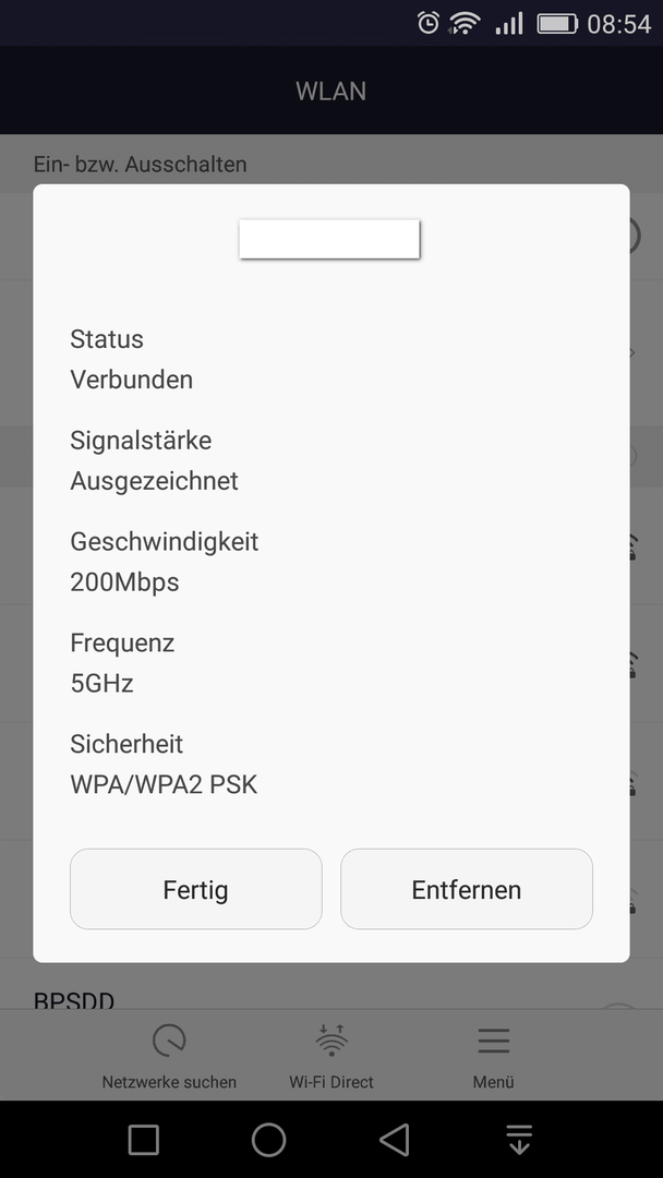

ich sitze hier auch etwa 1 m neben einem ac-Router.... 200 Mbit/s MAX
