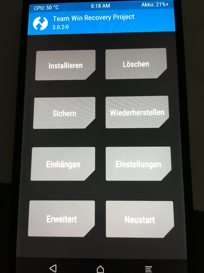

Auch die TeamWin 3.0 ist jetzt auf dem Honor 7.
Leider fährt es aber nicht mehr hoch seitdem ich mit TeamWin 2.xx (Chinesische Sprache) die Beat SuperSU als Zip draufgepackt hatte...

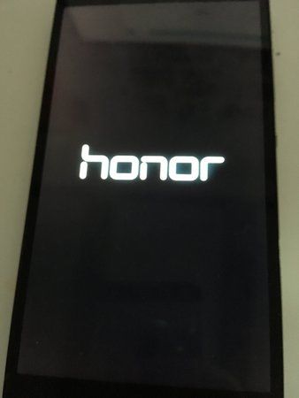

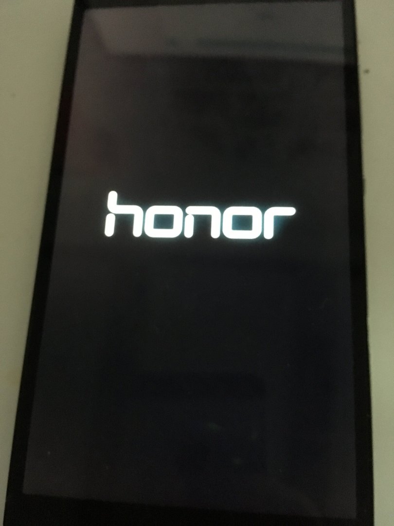

Der hängt nun im "honor" bootbild fest und leuchtet so schattig blau/orange... fährt aber nicht hoch.
Dann habe ich es noch geschafft via "Minimal ADB and Fastboot" ein teamwin auf Englisch/Deutsch drauf zupacken (Version 3.0). In das komme ich auch rein mit Vol+ und Pwr Button...

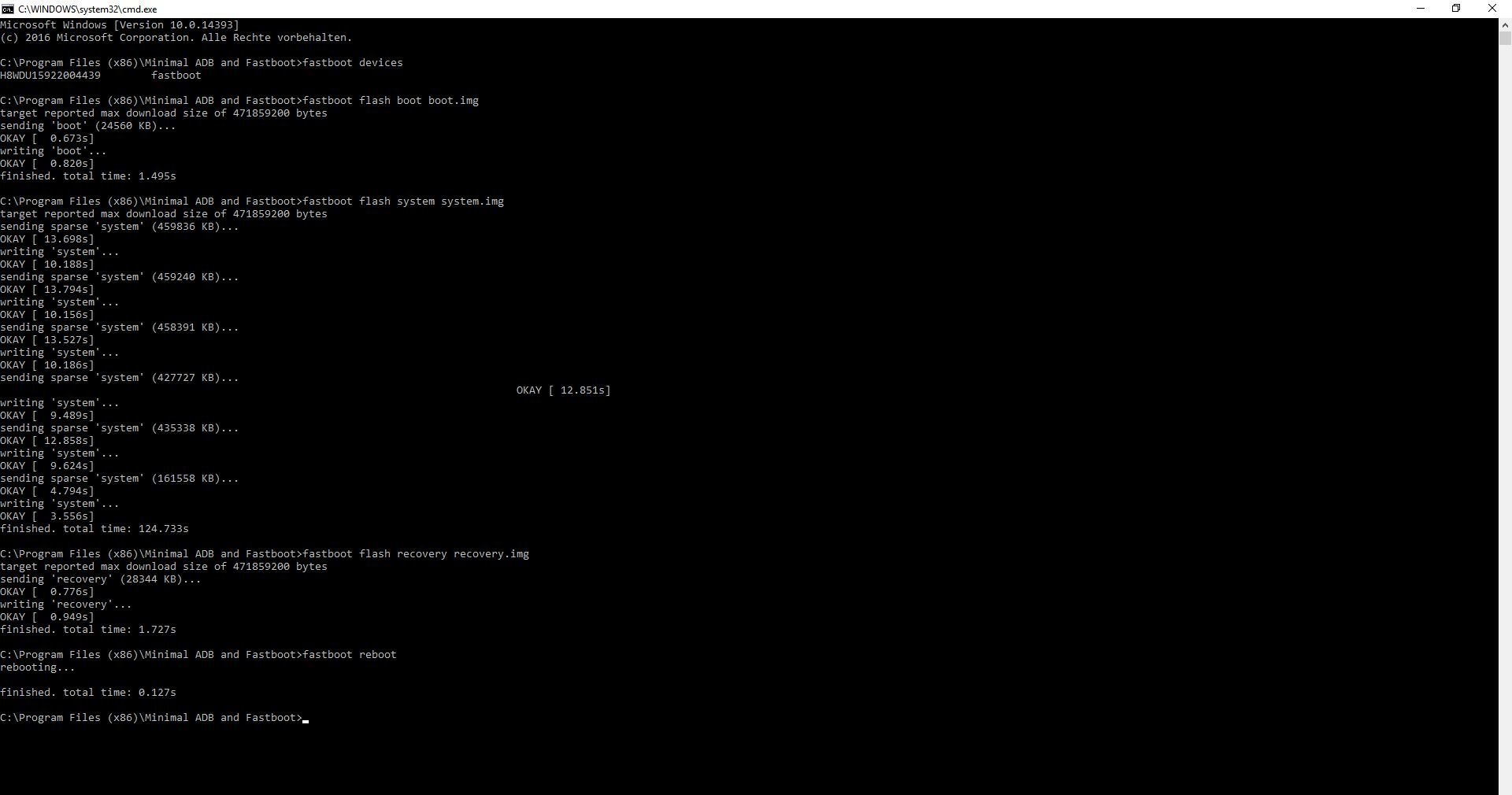

e.) Gerät am PC anschließen und in den weissen Bootmodus booten . ( Vol - und Powertaste bei verbundenem PC!)
f.) CMD (Shell) Fenster öffnen und folgende Befehle eingeben
fastboot devices
fastboot flash boot boot.img
fastboot flash system system.img
fastboot flash recovery recovery.img
damit werden die Boot; System; und Recovery Partition des ori. Rom wieder hergestellt.
Nach einem Reboot sollte das Gerät eigentlich wieder laufen.
Viel Glück!

Nice!!! Hab deine Lösung vor 30 Minuten gelesen. Meine bereits geladene Vollrom von 380 einfach genutzt und es läuft!!!
Danke danke danke!! Sehr nice!!
