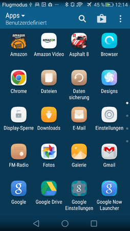

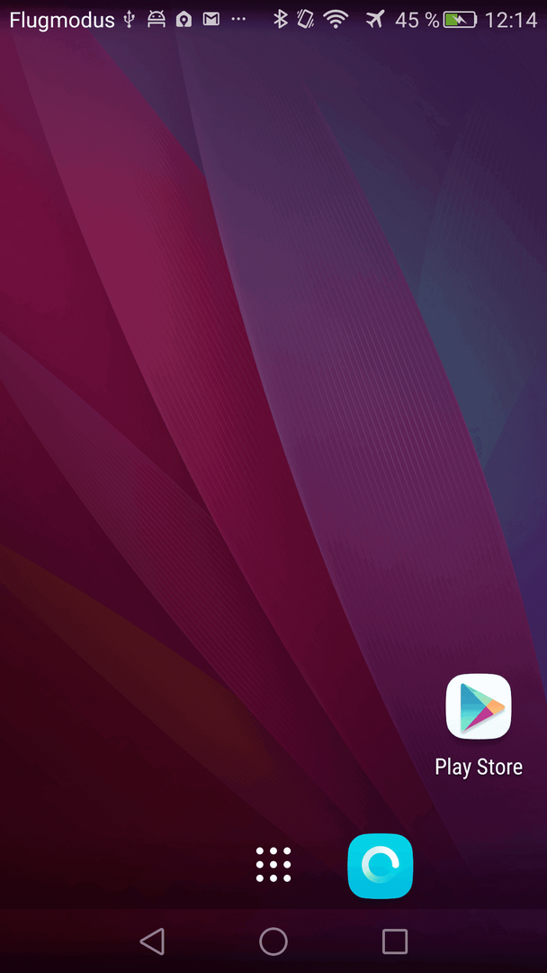

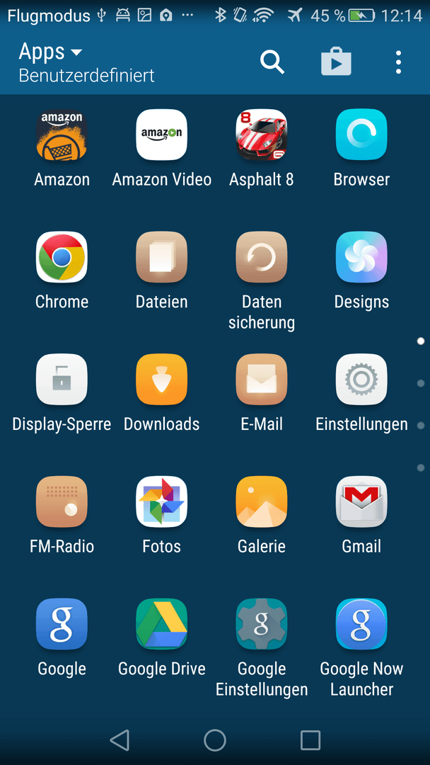

EDIT: Ach ja, was du auf jeden Fall installieren musst sind natürlich die HTC Home APK und die HTC Service Pack APK, damit Blinkfeed funktioniert. Der Rest ist absolut optional und kann nach Belieben hinzugefügt werden.

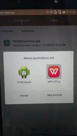

ich glaub ich bin zu blöd, wie installiere ich die APK´s? irgendwie öffnet sich kein Installer wenn ich drauf klick, unbekannte quellen sind übrigens an
Könntest mal einen Screenshot machen? ;0
Bildlich ist das einfacher.

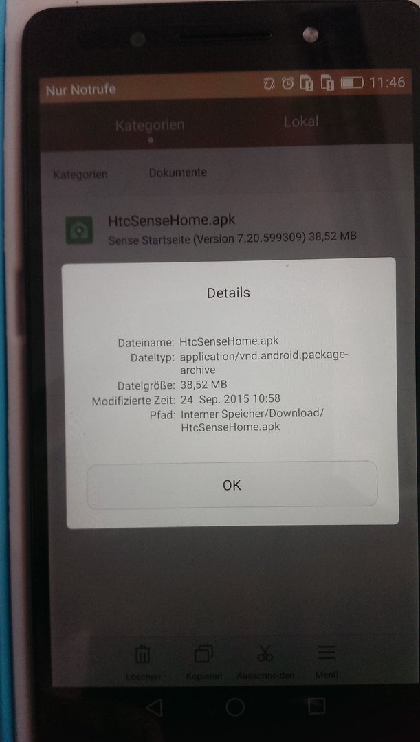

Ist grad schwierig, später am Tag dann, ich versuchs mal als text. Ich finde die heruntergeladenen Dateien über die App Dateien. Wenn ich dann eine APK anklicke dann bietet das Honor mir 2 Möglichkeiten an diese zu Öffnen, einmal eine HTMLViewer und eine XPSoffice Anwendung. mit beider kann ich nicht Installieren...
Bitte schau noch mal nach, ob sich bei der Datei wirklich um eine *.apk Datei handelt.
Denke auch, dass du irgendwie HTML Dateien erwischt hast?!
Sieht mir nach apk aus.

Ist es auch. Puh, also da kann ich dir dann auch nicht mehr helfen, außer wie so Standard Tricks a la "Telefon neu starten" usw. Hast du das denn schon mal probiert?
Neustart ja, Werkseinstellungen nein

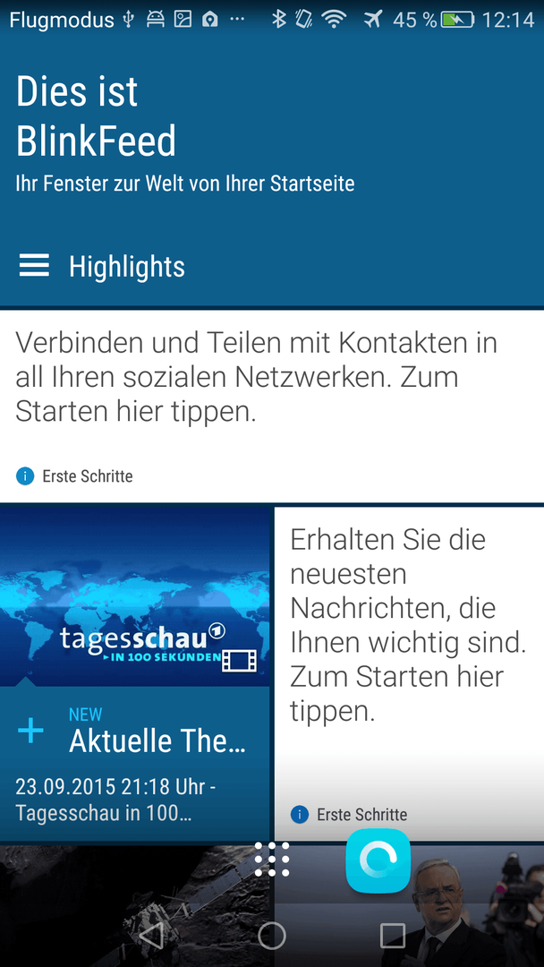

mit Werkseinstellung hab ichs jetzt installieren können, keine Ahnung warum es vorher nicht ging. ABER, wie bekomm ich jetzt das Blinkfeed auf den Startbildschirm. Habe HTC Sense Home, das Servicepack und die Clock installiert... habe aber keinen Plan ob wie ich die Blinkfeedstartseite einstelle....
[DOUBLEPOST=1443099334,1443097019][/DOUBLEPOST]habs geschafft. also den launcher umzustellen und blinkfeed zu bekommen... kann ich auch eine Mixtur einstellen, aso Startseite des HTC Blinkfeed, andere Seiten das original Emui?
Hm komme auch vom HTC One M7 und werde Blink Feed auch vermissen. Aber vielleicht gibts da ein alternatives Programm ohne Sense drauf zu frickeln?
habe sense drauf, absolut kein gefrickel ganz einfach installiert und dann (bissl versteckt) unter Appverwaltung unten auf Standarteinstellungen und da den Launcher wechseln, boom ist sense drauf mit blinkfeed usw...
