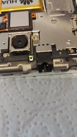

@Nevermind4ever Habs mal kurz aufgemacht. Wie du an dem Pic. sehen kannst handeltes sich bei der Kopfhörerbuchse um ein eine Komponente, die sich in einen Vollkunstoffgehäuse befindet und außer der Öffnung für den Stecker geschlossen und auch nicht zu öffnen ist.
Glaub auch nicht, das sich das Back-Case so einfach entfernen lässt wie im Video zu sehen, es sitzt ziemlich fest und ohne entsprechendes Werkzeug geht da gar nichts, zumin. bei meinen beiden. Besonders die Kunststoffteile oben und unten reisen leicht ein auch ist beim Schließen auf den dünnen Metallstreifen beim Sim-Einschub zu achten, verbiegt sich leicht. Also ohne zu löten und die Komponente(Kopfhöreranschluss) zu tauschen, geht da mE gar nichts.

Hab die Buchse jetzt mit nem Dremel von unten aufgefräst.Das abgebrochene Teil vom Stecker war verkeilt und hat bombenfest drinnen gesteckt. Habs aber dann doch raus bekommen. Die Buchse ist jetzt zwar hin, aber wenigstens kann man das Honor wieder normal nutzen. Und für Musik gibts ja auch Bluetooth- Headsets. :thumbsup::winki:
