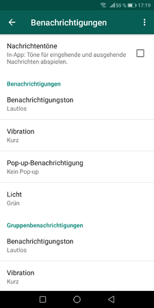

Ich habe jetzt Folgendes festgestellt:
Die LED blinkt nur dann, wenn ich in WhatsApp die "Vibration" einschalte. (Unter Einstellungen->Benachrichtigungen)
Schalte ich die Vibration aus, blinkt auch die LED nicht, dies gilt auch bei Gruppenchats.
Den Benachrichtigungston habe ich grundsätzlich OFF.
Ich habe bei WhatsApp alle Benachrichtigungen auf "aus" gehabt, außer "Licht" , wie gesagt bei anderen Smartphones klappt das.
Ist meiner Meinung nach ein Bug von Honor
[doublepost=1514478317,1514477113][/doublepost]Jetzt hab ichs:
In WhatsApp wie gesagt Vibration einschalten.
In den Einstallungen des Telefons, unter Benachrichtigungs- & Statusleiste -> Benachrichtigungsverwaltung -> WhatsApp: hier die Vibration ausschalten.
Dann Blinkt "nur" die LED, ohne Vibration und ohne Benachrichtigungston in WhatsApp.
So wollte ich es haben!
