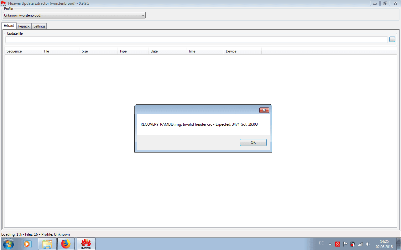

Danke unhold. Wollte heute dann mal damit starten, aber wenn ich im Huawei-Extraktor die Update.app von der 8.0.0.330 extrahieren will, kommt diese Fehlermeldung vom ramdisk.img. (Siehe Screenshot)
Mehrmals versucht und auch mehrmals erneut downgeloadet und wieder versucht. Könnte die update.zip beschädigt sein oder mach ich vielleicht was falsch?

Bist du auf der .330 oder .302?
Ich lade dir dann das original ramdisk.img hoch.
Ich weiß nämlich nicht wie dein Honor auf mein mit Magisk gepatchede reagiert.
Das ramdisk.img von der .330
  • RAMDISK.img
Reaktionen: Motoluxer
Dankeschön. Bin bei 330, aber ich kann ja das boot.img daraus dann auch nicht extrahieren?
Das ist schon das original .img!
Oreo hat beim Honor kein boot.img!
