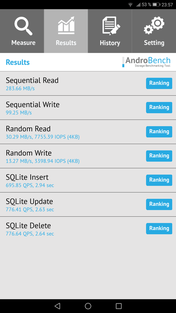

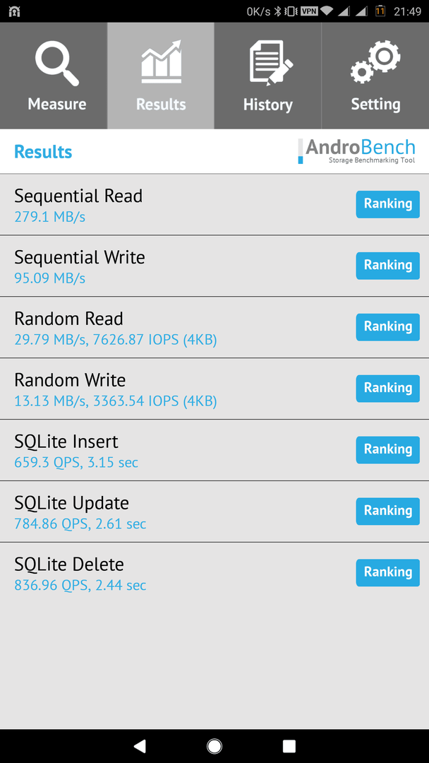

In vielen Tests wurde gesagt dass, das 8 Pro mit UFS Speicher ausgestattet ist. Leider erreicht mein Gerät nur die Leistung von eMMC.
Was sagen eure Geräte?
Das selbe wie bei dir. Beim p10 soll das ja auch so ähnlich sein.
So wie es aussieht, war für das 8 Pro nie anderer Speicher vorgesehen. Könnte mir vorstellen, dass nur die Demo Geräte mit UFS ausgestattet sind....

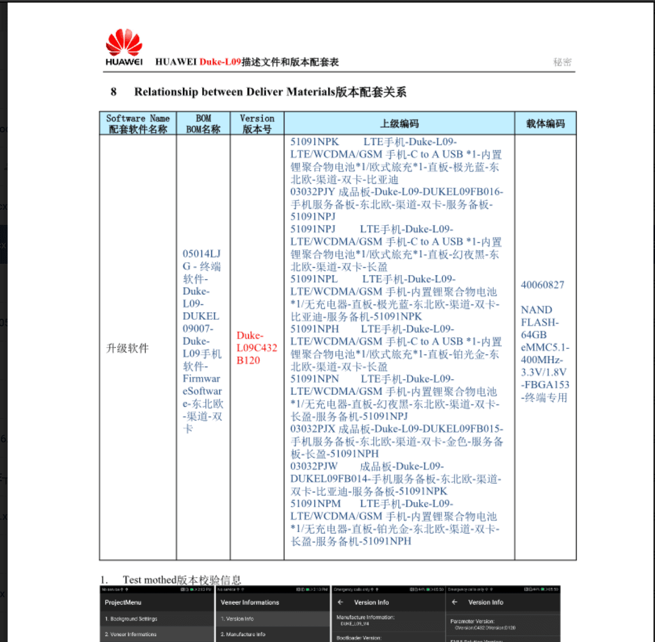

Offensichtlich gab es Probleme mit dem UFS Speicher in der Qualitätskontrolle. Ich habe noch mal ein wenig geforscht und bin auf ein Prüfprotokoll gestoßen.
Storage device UFS ● TR5 after risk assessment
Toshiba UFS market failure rate is expected to rise to 0.2%
1, has been stocked 700K
2, replace the EMMC verification, the end of April switch (device FFR about 500ppm) DTS2016122608730
Toshiba UFS does not boot, the current MHA market performance is poor

Da bin ich mir nicht so sicher. Da die Internen Spezifikationen für das DUK-L09 eben nur eMMC aufführen.
