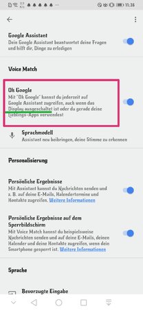

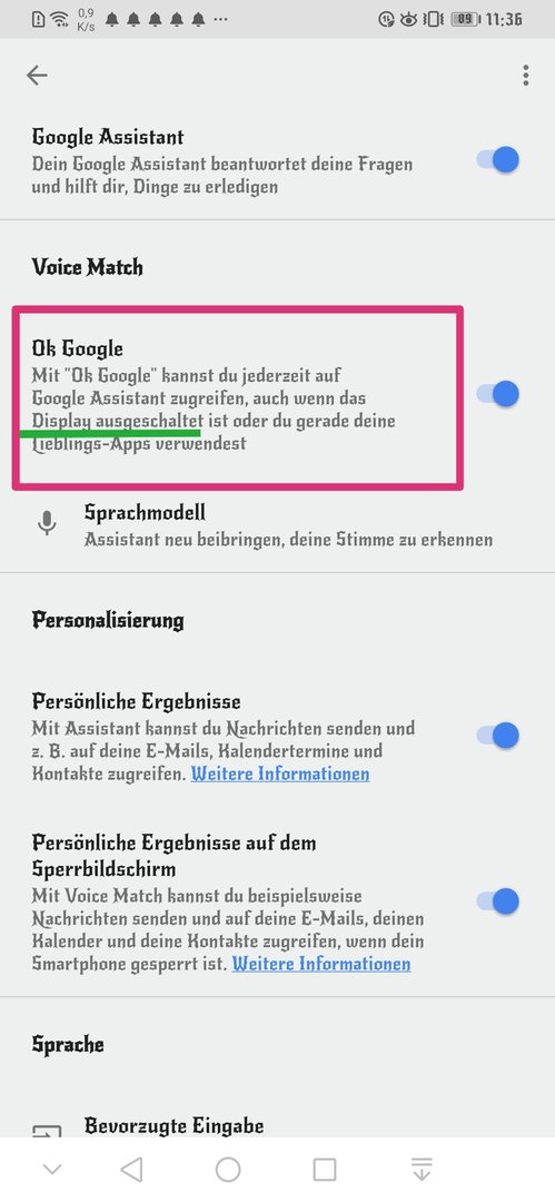

Im Huawei zb hab ich diese Option.
Reaktionen: Huawei-Thomas

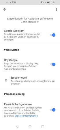

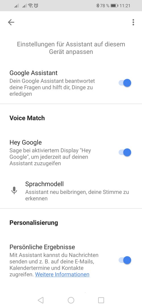

Danke für eure Rückmeldungen.
Anscheinend funktioniert das auf dem 8x, 9x und dem 10 lite von Honor nicht. Auf allen Geräten sieht es so wie auf meinen Screenshot aus.

@rene3006
darf ich fragen von welchen Smartphone dein Screenshot stammt und welche Firmware drauf ist?
Der Hindergrund ist folgender, auch auf dem P30 Pro und P20 Pro von Huawei sieht die Einstellung für den Assi so aus wie auf meinen Honor (Screenshot) und kann nur bei eingeschalteten Display aktiviert werden.
