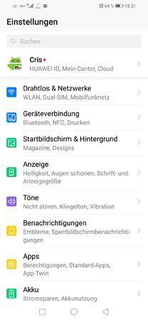

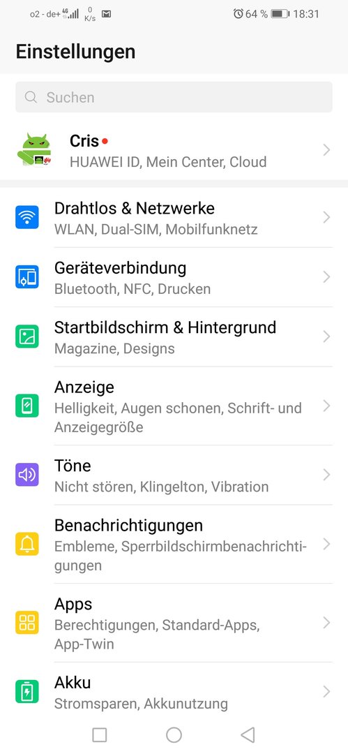

Per "dload Methode" geht es leider sowieso auch nicht mehr. Die Betaphase ist längst vorbei und die jetzige Version ist eine "Final". Wenn Du noch booten kannst, melde deine HW Id an und warte einfach ab. Irgendwann kommen dann die Updates von ganz alleine. Musst halt etwas Geduld haben.
Reaktionen: ihackx2k16
@Cris Es ist mein erstes Honor/Huawei Gerät.
Ja, booten kann ich und die Oreo Rom läuft auch einwandfrei. Aber ich möchte gerne die Pie Rom wieder. :D Warum soll ich Android 8 nutzen, wenn ich Android 9 nutzen kann? :D
Wie melde ich denn meine Hardware ID für Updates an? Oder meinst Du mit HW "Huawei" ID?
Ganz oben in den Einstellungen.
Das ist nicht nur für Updates gedacht.

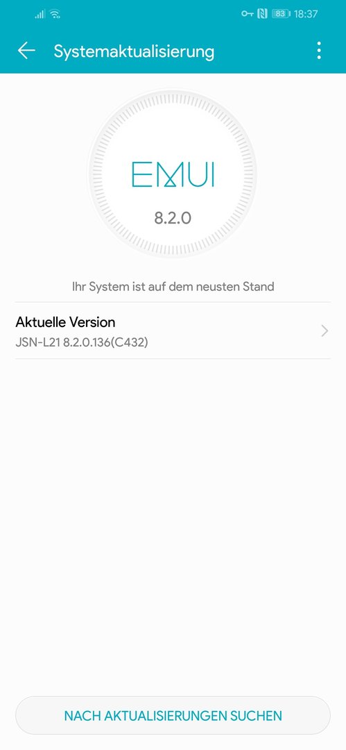

@Cris Ah okay. Die Huawei ID.
Ja, da bin ich angemeldet. :)
Und wenn ich dort mit meinem Account angemeldet bleibe, erhalte ich dann automatisch OTA's?
Genau richtig, geht jetzt ganz von allein. Allerdings ist in der Regel dafür eine aktive Sim nötig.
