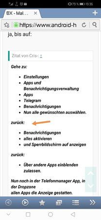

Hi,
ja, bis auf:

Ja und "Über andere Apps einblenden zulassen" findest Du in den Einstellungen über die Suche. Im Telefonmanager in Dropzone auf "Alles" stellen.
Bulli166 schrieb:
Nur 1x auf "zurück“.
