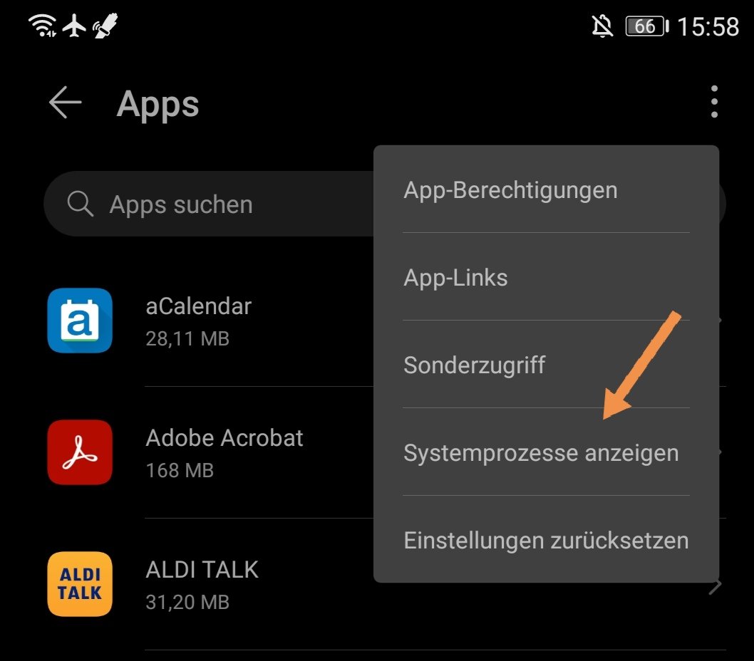

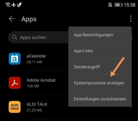

Ich wollte eben den Cache und die Daten der Bluetooth-App löschen (habe ich früher mal über Einstellungen > Apps gemacht), allerdings wird mir Bluetooth gar nicht mehr angezeigt.
Kann man noch irgendwie anders den Cache leeren oder kann es sogar daran liegen, dass mir Bluetooth gar nicht mehr als App angezeigt wird?
Du musst bei Apps oben rechts auf die Punkte gehen, und dann auf Systemprozesse anzeigen klicken und dann taucht auch Bluetooth, in der App Übersicht auf.

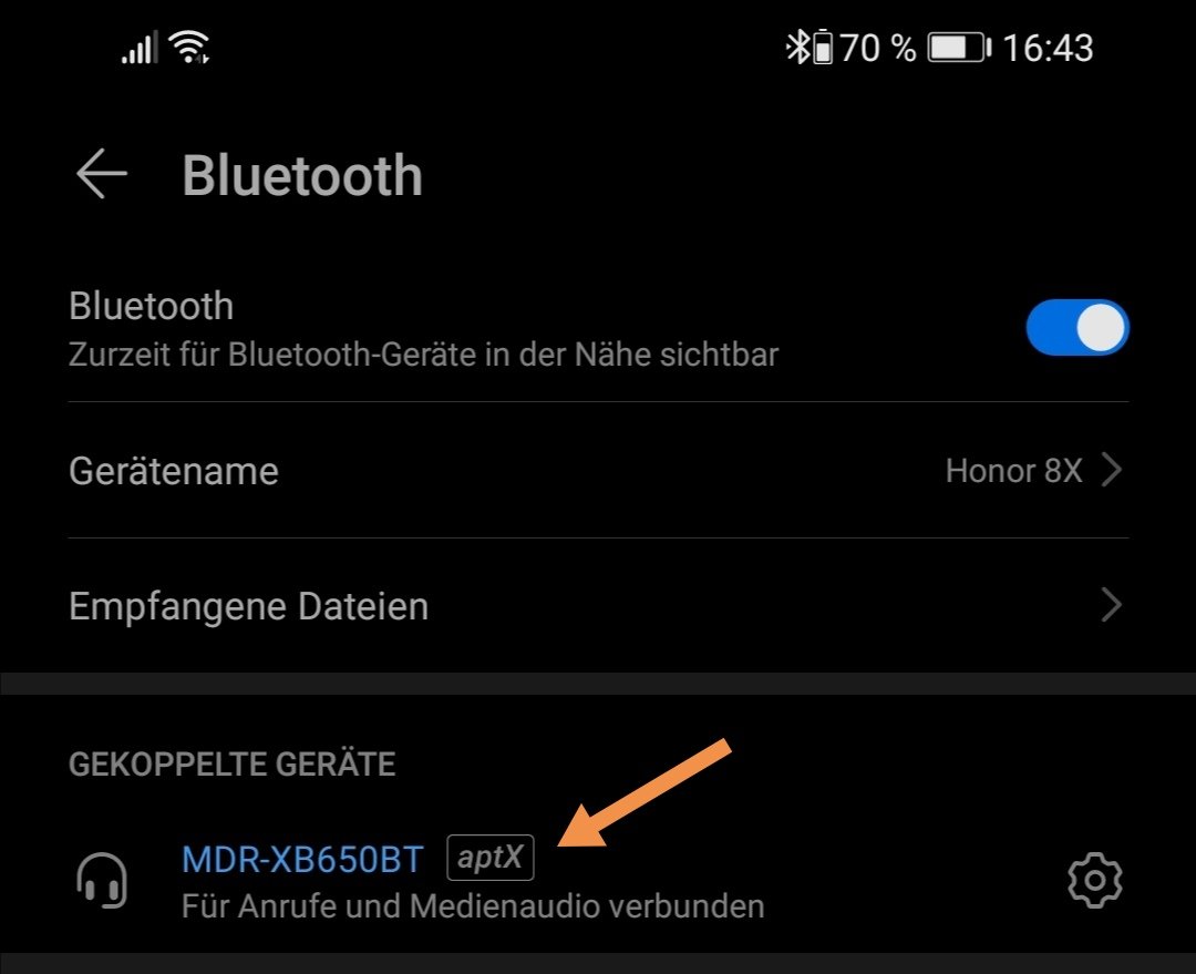

Was wird dir den neben den Kopfhörer für ein Code angezeigt.
Bei den Sony Kopfhörer, wird das wie in meinem Anhang angezeigt auf dem 8X und der Sound ist gut.

Bei mir wird dort gar nichts angezeigt. Wenn ich in den Entwickleroptionen nachschaue kann ich den Codec auch gar nicht ändern (ist bei SBC, der Rest ist ausgegraut).
