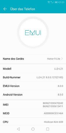

Es könnte sein, das Du ein "China-Phone" bekommen hast. Mit einem "AL" Gerät gibt es oft LTE-Probleme. Schau mal in den Einstellungen nach der Firmware.

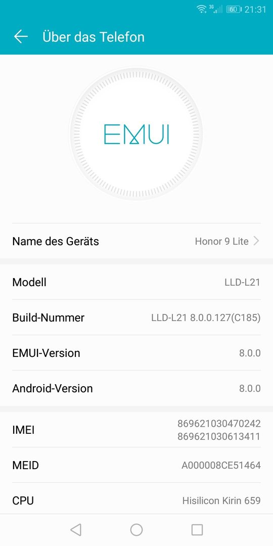

Danke für die schnelle Antwort. Habe da ein Screenshot gemacht.
Reaktionen: Cris

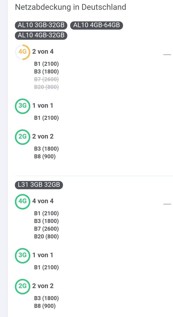

Die Firmware ist für Middle East. Da fehlt das Band 20. Ist ganz entscheident für den LTE Empfang hier in Deutschland.
[doublepost=1537732358,1537731988][/doublepost]Dort steht wie Du das ändern kannst.
@db91595 ist der Experte dafür.
