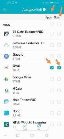

Man kann von allen Apps (mit Einstellungen) und auch von den wichtigsten Systemeinstellungen, mit der Huawei Datensicherungs App (ist an Bord), ein perfektes Backup allegen.
Danke, habs heute auch gesehen, dass diese App schon an Bord ist. Aber bist du sicher, dass man damit auch die Einstellungen aller Apps mit sichern kann? Dazu braucht man meines Wissens root...
Man benötigt dafür kein Root. Probier es aus, kann ja nicht schaden.
Sichere eine App, die an einen Account gekoppelt ist. Z.B. Gmail.
Dann löscht Du diese App. Nun stelle sie vom Backup wieder her.
Beim Aufruf wirst Du sehen, dass alle Accountdaten wieder vorhanden sind.
Super. Das habe ich übersehen, dass man einzelne Apps auswählen und die Daten mit sichern kann. Vielen Dank an dich!
