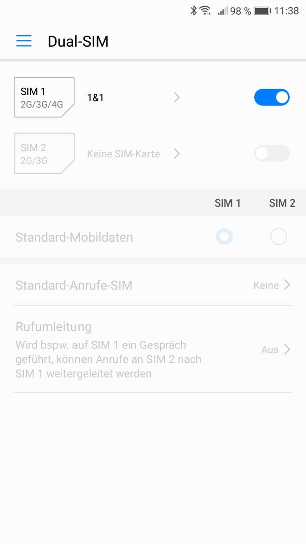

Bei mir sind die beiden Einstellungen einfach ausgegraut (s. Bild). Es kann sein, dass ich bei der Ersteinrichtung die Einstellungen vorgenommen habe. Bis vor 2 Monaten hat alles wunderbar funktioniert. Nachdem ich für 2 Wochen die 2. Sim-Karte benutzt habe, habe ich nun das Problem ScreenShot.jpeg
