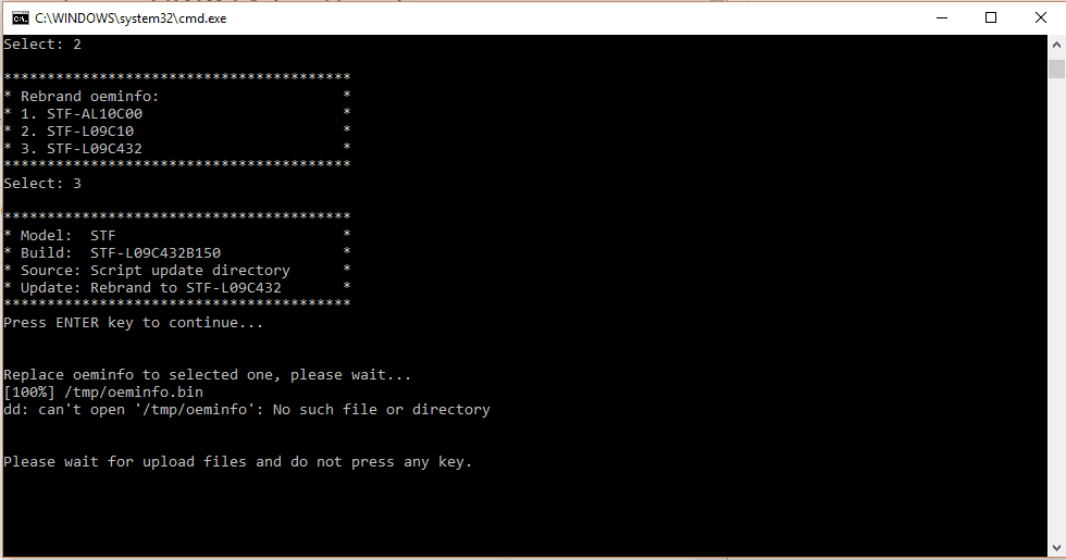

hi, danke für die schnelle antwort. so weit bin ich inzwischen auch schon gekommen. bekomme aber jetzt diese Fehlermeldung und komme nicht weiter. :D

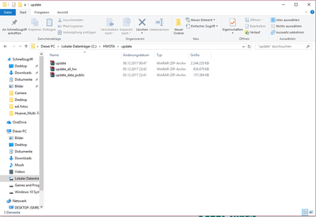

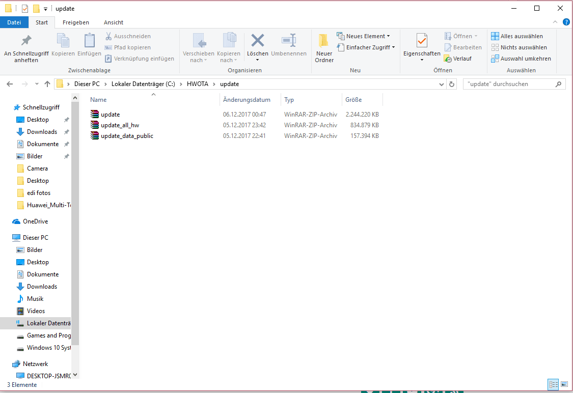

ok, dass ist komisch. ich meine die sind im richtigen ordner und haben den richtigen namen.
vielleicht liegts daran, dass die Datei-Endungen ausgeblendet sind.
Oder einfach mal als Admin ausführen.
Oder hast Du nicht ins TWRP gebootet`?
@MrSmith2018 hat mich auf die Idee gebracht die zip Dateien nochmal herunterzuladen und neu einzufügen das hat funktioniert danke dafür ;) jetzt bin ich auf der b120 bekomme aber kein Ota update auf b130 oder 50. Muss ich dazu jetzt die 3 zips flashen von der jeweiligen rom?
