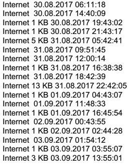

Hallo! Ich habe festgestellt, dass trotz der deaktivierten Funktion „Mobile Daten“ das Handy kurz ins Internet von allein 2-10 mal täglich geht. Die Datenübertragung ist dabei 1-200 kB.

Zum Test habe ich bei meinem Mobilfunkprovider „flatrate“ Internet deaktiviert. Mit „deaktivierten Mobilen Daten“ wird es für eine solche Übertragung von 2 bis 7 cents abgerechnet. Mein Fonic rechnet gerne dabei immer ein paar cents (ab etwa 16 kB) ab. Seit einer Woche war die größte Datenübertragung von 218 kB.

Ist ein bekanntes Problem im o2 Netz. "Geisterroaming" genannt und natürlich so auch in Deutschland möglich: Das Handy tauscht scheinbar Steuerungsdaten über LTE aus, die bei o2 abgerechnet werden... reklamieren und am besten LTE ausschalten (bevorzugtes Netz 2G oder 3G)

Vielen Dank für deinen Rat! Ich habe LTE ausgeschaltet (auf 2G/3G automatisch gestellt) und teste es weiter...

Nach der Deaktivierung von LTE scheinen es keine Geister-Verbindungen mehr stattzufinden.
Vielen Dank nochmal für den Hinweis!

Erst nach dem Abschalten von LTE ("4G/3G/2G automatisch" auf "3G/2G automatisch" umgestellt) sind die kleinen Datenmengen (von 1-200 kB) bei deaktivierten "Mobilen Daten" aus der Fonic-Rechnung verschwunden.
