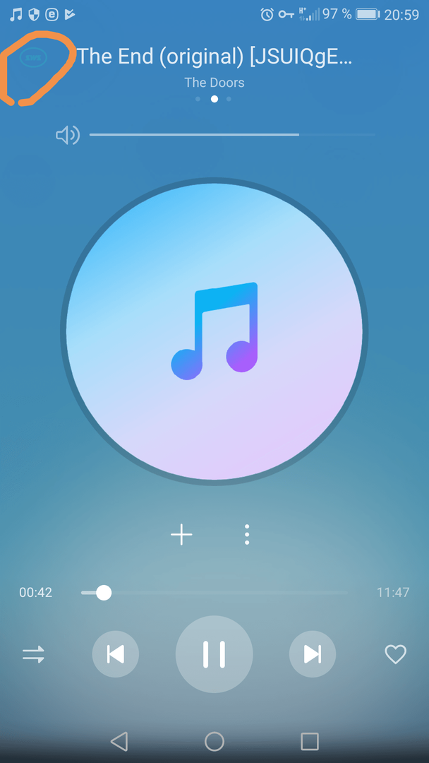

Ich würde testweise mal alle Sound-Optimierungen und Equalizer ausschalten (ich weiß nicht, was das h9 da genau an Board hat).
Ich habe einen Screenshot gemacht damit Du die in der Musik App findest:
Ich hab da leider nur diese Huawei Histen Soundeffekte :(
Die sind nur aktiviert, wenn ich Kopfhöhrer über die Buchse angeschlossen habe. Da ist dann der Equalizer, den man für den Sound über die Kopfhöhrer einstellen kann. Aber wenn ich so Musik über den Handylautsprecher höre, ist das ausgegraut.
War ja nur ein Versuch das Problem einzugrenzen.
