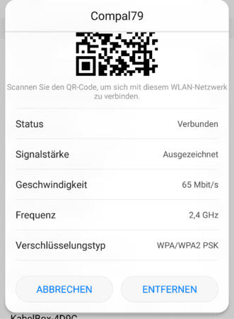

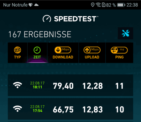

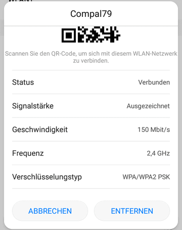

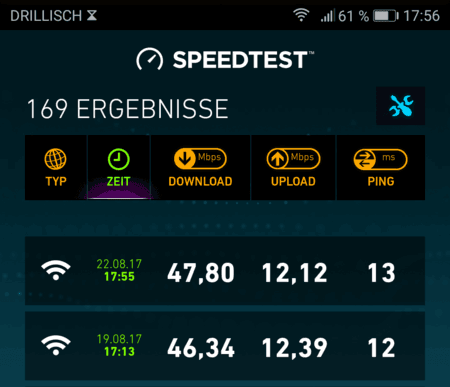

Alles wurde bei einer Entfernung zum Router von 1-2 Metern gemessen. Die einzigen Geräte, bis jetzt, die sich mit über 100 Mbit mit dem Router verbinden, sind das Honor 6A und 6X. Bei beiden habe ich über meine 100 Mbit Leitung von Vodafone ca. 80 Mbit Download gemessen. Damit sind sie die einzigen Geräte die das geschafft haben.
Mich würde interessieren warum? Liegt es am Gehäuse jener Handys?

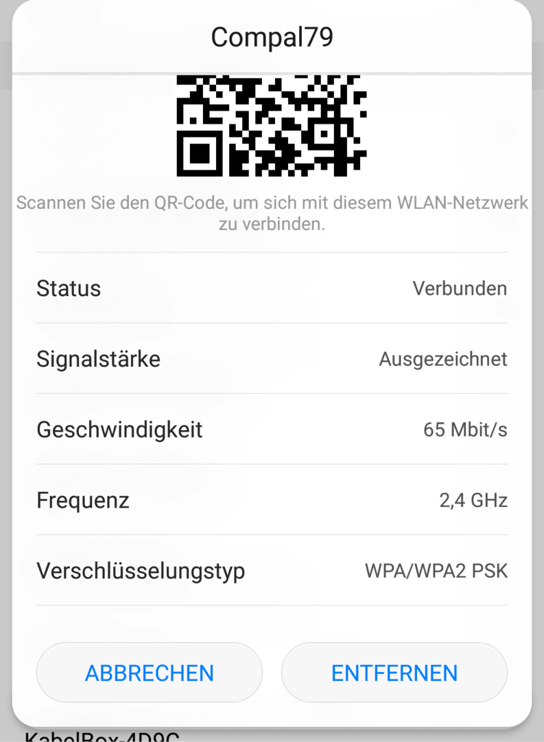

Das Huawei Ascend G7, Honor 9, Sony Z 5 Kompakt verbinden sich alle mit 65 Mbit und schaffen max. 48 Mbit Download.
Honor 6A
Honor 9

Kann es sein, dass du eine Fritzbox hast? Ich habe ein ähnliches Problem mit dem P10 gehabt. Es liegt nämlich daran, dass das Smartphone sich nicht mit 2x2 Streams, sondern mit 1x1 Streams verbindet, was in einer niedrigeren Geschwindigkeit resultiert. Es gibt also scheinbar eine seltsame Inkompatibilität zwischen Fritzboxen und neuen Huawei-/Honor-Geräten.
Schau einfach in deinem Router unter WLAN-Eigenschaften nach, mit wie viel Streams sich das Honor 9 zum Router verbunden hat. Bei dem obigen Wert von 65 Mbit/s tippe ich ganz stark auf 1x1 Streams bei 20 MHz Kanabandbreite.
Mein Router ist der Standard Router von Vodafone, keine Fritzbox.
Mit ist aber noch was anderes aufgefallen: die hohen Werte des honor 6a werden nur für ein paar Sekunden eingehalten. Danach sinkt die Download Geschwindigkeit auf ca 1,5 - 2 Mbit ab.
Das ist mir erst aufgefallen, als ich mit beiden Geräten eine Datei gedownloadet hatte, und das Honorar 9 die ganze Zeit durchweg die 5,5 - 6,5 Mbit konstant gehalten hat, das honor 6a dagegen nach ca. 20 Sekunden runter drosselte. Und das konnte ich mehrmals Nachstellen.
Ich habe ein ähnliches Problem mit meinem Honor9 und meiner Fritzbox 7490! Kaum Übertragungsrate. Dann geht es für kurze Zeit und bricht wieder ein.
Daten aus der Fritbox:
Datenrate 72 / 24
Eigenschaft: 2,4 GHz / n / 20 MHz WPA2, 1 x 1

Ich habe mal in den EasyBox Einstellungen was komisches eingestellt, da wollte sich das S5 auch nicht verbinden. Manche Kanäle sind einfach komisch. Probiert an Router eine andere Einstellung aus, vielleicht kommt damit das Honor besser klar.
Einstellungen für Fritzbox 7490. Fritzbox oberfläche aufrufen: WLAN-Funknetz-bei
5-GHz-Frequenzband Fritzbox 7490 umbenennen in Fritzbox 7490-5GHz, oder wie ihr wollt und übernehmen. Jetz habt ihr bei Honor 9 im Wlan einstellungen noch ein Fritzbox 7490-5GHz und damit verbinden.
Ich habe auch die 7490 und auch mir einen separaten 5GHz Funknetz eingestellt.
Datenrate beträgt bei mir meistens um die 300 Mbit
