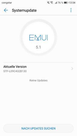

Habe noch 130. Guck mal.
Das @Vogelmensch immer noch auf der B130 ist ist schon recht komisch. Danach gab es ja noch 2 Updates bevor die OREO kam...
Aber ob das mit O2 zusammenhängt :confused2:
Ich würde mal bei der Huawei Hotline nachhören, evtl. könne die da doch weiterhelfen. Denn sein Problem hat nun wahrlich nichts mehr mit dem OREO Rollout zu tun....
Reaktionen: Vogelmensch
Ist das Phone überhaupt o² gebrandet? Der TE ist, wie in seinem Screenshot ersichtlich, jedenfalls Mobil mit Congstar unterwegs.

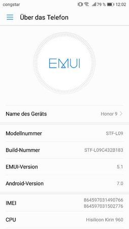

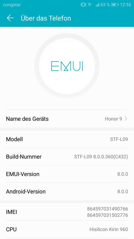

Danke für Eure Hilfe. Zwar noch kein Oreo, aber zumindest aktuell jetzt. Screenshot_20180320-120300.jpg
