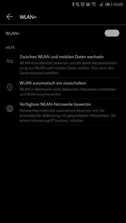

Schau dir Mal hier die Einstellungen an. Das Menü ist jetzt aner noch Android 8.
Reaktionen: Waldwuffel
@xxderMarkusxx Vielen Dank für den Hinweis. Der Schalter war bei mir aktiviert, und die "Features" sind recht ähnlich zu meinen Problemen. Ich war mir allerdings nicht mehr bewusst, dies aktiviert zu haben. Ich habe Wi-Fi+(so heißt es bein Android 9) mal deaktiviert und werde es heute Abend ausprobieren.

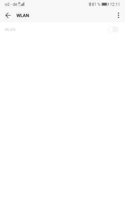

Edit: Momentan habe ich wenig Hoffnung, dass das die Ursache war. Wie im Screenshot zu sehen, kann ich derzeit über die Einstellungen den WLAN-Schalter nicht einmal betätigen, da dieser ausgegraut ist. WLAN lässt sich momentan für ca. 3 Sekunden über den Schalter der Schnelleinstellungen aktivieren. Das Symbol wird kurz grün und sofort wieder grau.

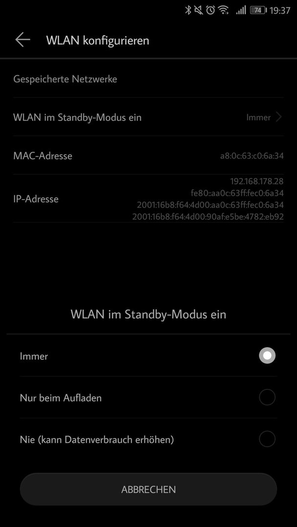

Schau dir mal in den WLan einsteEinstel das an....
Ich habe bei mir WLan+ aktiv.
Dann würde ich nach dem Ändern der Einstellungen, neu starten.
Wenn alles nix hilft, wäre noch ein Komplettreset eine Idee. Davor aber besser die wichtigsten Daten sichern.
Nun viel Erfolg
LG Markus
@xxderMarkusxx Danke für den neuen Ansatz. Die Einstellung, dass das WLAN auch im Standby angeschaltet bleiben soll, verbirgt sich bei mir an einer anderen Stelle, allerdings war diese aktiviert. Zudem hat sich meine Befürchtung bewahrheitet, das Deaktivieren von Wi-Fi+ hat nichts gebracht, das gleich Verhalten wie vorher, inklusive Reboot nach dem Versuch das WLAN zu aktivieren. Teilweise ist der WLAN-Schalter in den Einstellungen auch wieder vollständig ausgegraut, was sich allerdings über die Aktivierung des Flugmodus zumindest kurzzeitig beheben lässt.
