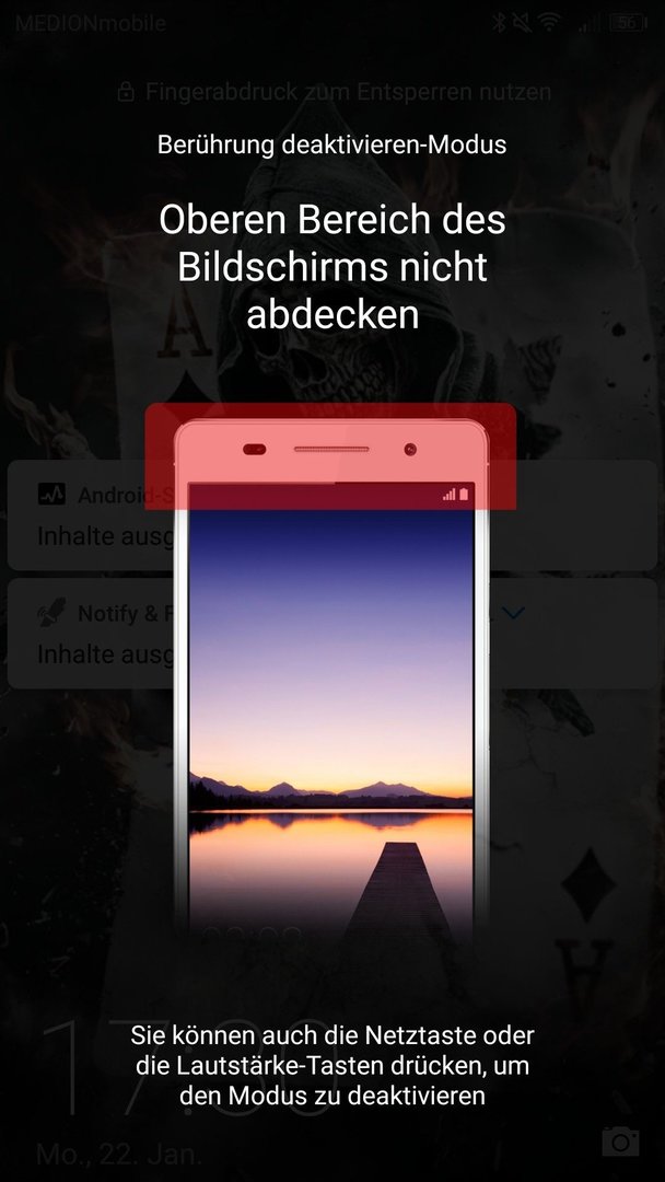

Hatte wohl eher zufällig auf dem Schreibtisch, oben auf dem Honor 9 die Kamera abgedeckt, oder den oberen Teil des Displays. Danach fand ich folgenden Text auf dem Display:
" Berührung deaktivieren-Modus
Oberen Bereich des Bildschirms nicht abdecken.
Unten auf dem Display stand dann noch: Sie könnenen auch die Netztaste....."
Wats dat dann? :confused2: Kamera muss immer offen sein? Netten Gruß von Google? Oder gar unsymphatische Software auf dem Gerät? Oder doch alles ganz normal.:) Für eine Antwort besten Dank.

Meint Ihr diese Meldung ? Das ist jetzt vom Mate 9 mit Android 8.0. Das kann man erzeugen, in dem mal in Sperrbildschirm oben alles abdeckt. Dann fängt das Gerät sich mit der Meldung, sich an zu beschweren.
genau die Meldung habe ich auch mit der Oreo Beta auf dem Honor9 .. evtl so was wie Gesichterkennung zum entsperren ?
Glaub ich nicht, das hatte ich schon unter Android 7.x.x. Das ist sicher nur ein Hinweis, das man die Sensoren einfach nicht verdecken soll.

@VampierKing , ja, damit hat sich mein Honor 9 - android 7 - EMUI-Vers. 5.1 - B 182, bei mir auch beschwert. :)
damit wirst du wohl recht haben, wenn ich nur die Kamera abdecke ereignet sich nichts, ist also wie @Iwogu oben auch sagte der Helligkeitssensor, der sich beschwert.

Ist nix schlimmes / besonderes. Das kommt halt wenn man die Sensoren abdeckt, das kann mal passieren.
Reaktionen: Notnagel, nate2013 und Igorrius
Ich bekomms auch am Sperrbildschirm nicht hin, dass die Meldung auftaucht. Wenn ich im Sperrbildschirm oben alles abdecke regelt das H9 einfach die Helligkeit aufs Minimum. Komisch, aber wie gesagt von anderen Geräten kenne ich das auch.
Einstellungen -> Intelligente Unterstützung, fast ganz unten ist der Taschenmodus, der ist dafür zuständig. Er ist dafür da, das wenn das Gerät in der Hosentasche ist es sich nicht entsperren lässt, dazu wird meines Wissens der Näherungssensor genutzt und nicht die Kamera.
Taschenmodus ist bei mir von Anfang an aktiviert und ich habe die Meldung bis jetzt nicht gesehen.
Habs jetzt nochmal drauf angelegt und konnte die Meldung so triggern: Oben Abdecken, ohne dabei auf den Touchscreen zu kommen, mittels on/off Taste den Sperrbildschirm aktivieren, Fingerabdruck einlesen.
