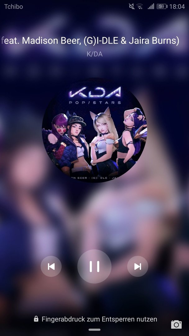

ich bin ein glücklicher und zufriedener Honor 9 Nutzer. Ich möchte aber ganz gerne meine Lieblings-Musikapp namens BlackPlayer auf dem Sperrbildschirm bedienen können. Wo und wie kann ich das einstellen? Als Standardapp habe ich die schon gesetzt.
Ich habe einen Screenshot beigefügt, um zu zeigen, was ich meine. (dazu habe ich Google Play Musik genutzt)
Vielen Dank schonmal im Voraus. :)
Honor 9 Firmware 8.0.0.375

Danke für die freundlichen Willkommensgrüße. Du hast Recht, das hatte ich vergessen: BlackPlayer wäre das. Ich habe es aber auch bereits mit anderen Apps ausprobiert (n7 Player / CapTune), die ebenfalls nicht auf dem Lockscreen angezeigt werden.

Danke sehr für deine Zeit und Mühe, Fulano. Manche Apps haben ihre individuellen Sperrbildschirme, das weiß ich, unter anderem auch der BlackPlayer. Leider müsste ich für einen "ordentlichen" Fluss den Sperrbildschirm des Honor 9 deaktivieren, andernfalls hätte ich während der Musikwiedergabe zwei Sperrbildschirme. Das soll nicht kleinlich wirken, aber bei mir "isst" das Auge mit (deshalb auch das Honor 9 :)) und ich würde das optisch wenig ansprechend finde.
Ich habe natürlich auch selbst herumexperimentiert und ausprobiert, und mit der Android Debug Bridge den BlackPlayer zur Whitelist (=EMUI-Sperrbildschirmanzeige für die Musikplayer) hinzugefügt. Unter EMUI 4 funktionierte das prima, doch jetzt unter EMUI 8 leider nicht mehr. Die Whitelist ist also sozusagen nur noch ein nicht mehr genutztes Überbleibsel unter EMUI 8.
Ich vermute, dass es für mein Anliegen wohl keine Lösung existiert und ich mit dem Leben muss, was mir EMUI bietet, nämlich nur die Standardplayer Google Musik, HUAWEI Musik und als bessere Lösung PowerAMP für den Sperrbildschirm. Das ist okay, aber fragen kostet ja nichts.
