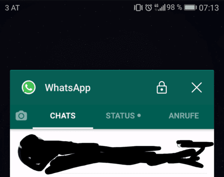

Moin, also ich kenne das Problem von meinen P9 noch, mal hat es funktioniert mal nicht, aber seitdem ich das P10 lite habe und die selben config wie beim p9 gemacht habe, funktioniert es jetzt tadellos zb. bei Whattspp.
Wenn es bei dir noch immer nicht funktioniert, rufe mal alle offenen apps auf und klicke bei der jeweiligen app auf das schloss rechts oben, somit bleibt die app immer offen und wird nicht geschlossen, auch wenn du den Telefonmanager/optimierer durchlaufen lässt.
hoffe ich konnte helfen.
gruß damir

@damirb : Ich werde das mit dem Sperren natürlich versuchen, allerdings denke ich ich nicht, dass das wirklich der Grund ist, da ich auch öfter mal was bekommen hab wenn ich keine Apps da offen hatte bzw. auch mal nichts bekommen hab obwohl die Apps da eigentlich noch offen waren.
