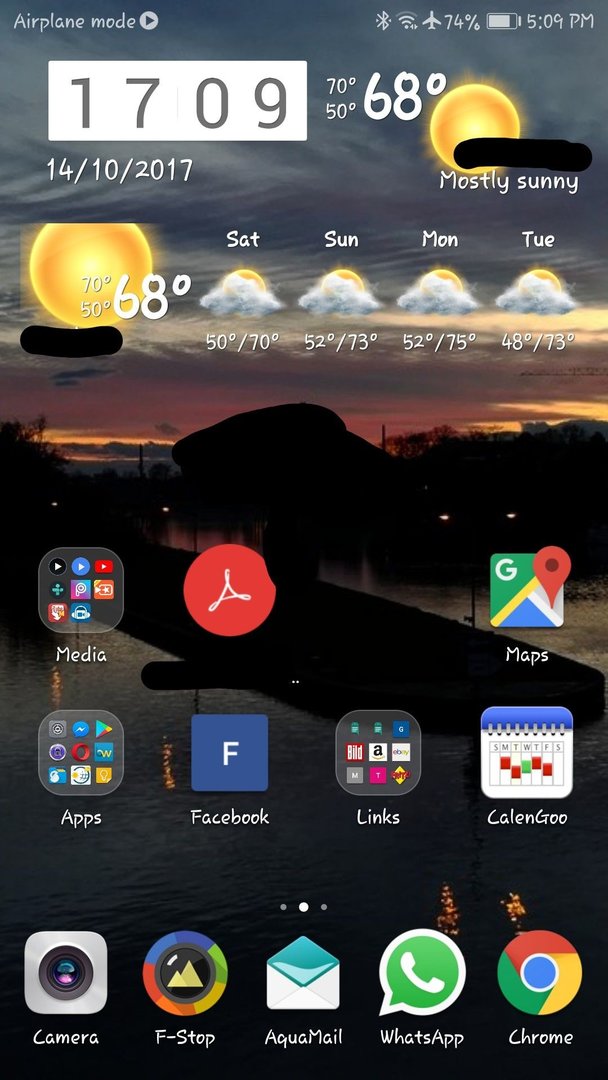

Es kann doch nicht sein, dass man die Schriftart nur ändern kann, wenn man das komplette Honor 9 auf englische Sprache einstellt. :cursing:
Selbst die Temperatur wird in Fahrenheit angezeigt....
Also da blicke ich nicht durch.
