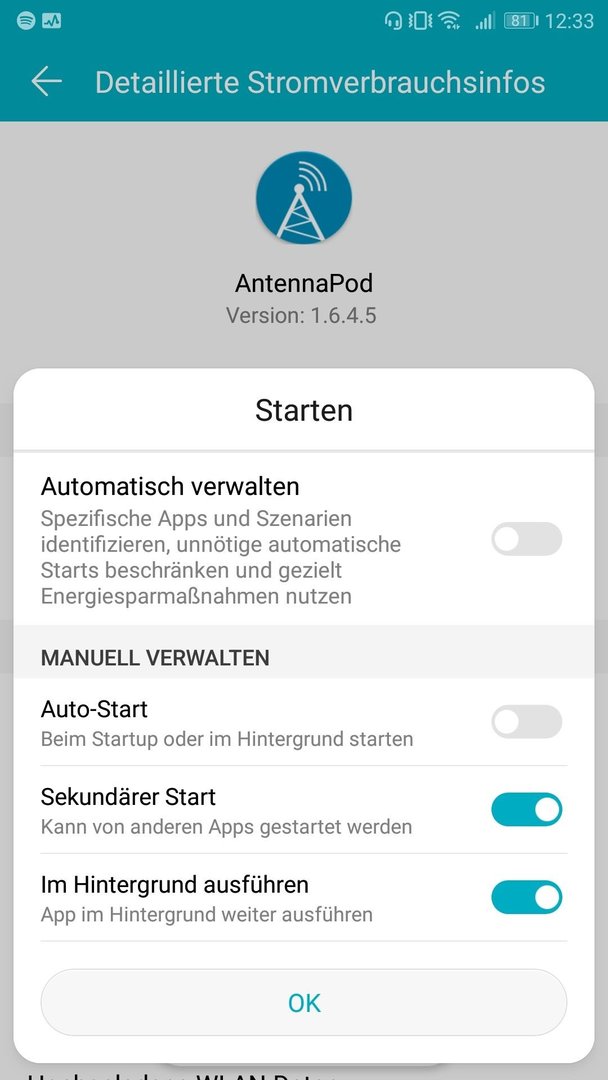

Im Menü - > Apps - > betreffende app- > Akku - > starrte - > manuell verwalten - > im Hintergrund ausführen aktivieren
Reaktionen: nate2013 und Mäuseturm
Ich habe das jetzt mal genau so eingestellt und teste es jetzt.
