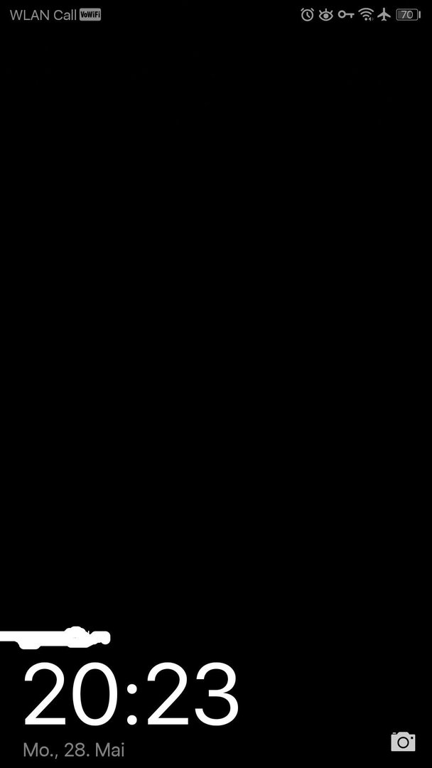

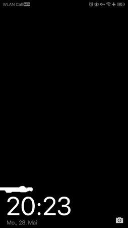

Hat bei mir auch schon tadellos funktioniert. Ich weiß nur nicht mehr mit welcher Firmwareversion. War aber auf jeden Fall Oreo.
Mit der aktuellen .364 hab ich es auch noch nicht zum laufen gebracht.
nein. Ist nicht gebrandet. Hat aber wie schon gesagt trotzdem funktioniert. WLANCall wurde angezeigt und ich hab auch darüber telefoniert
[doublepost=1527532274,1527529728][/doublepost] Screenshot_20180528-202352.jpg
gerade nochmal getestet. Geht!
Reaktionen: drSeehas, Tonda und Profav
