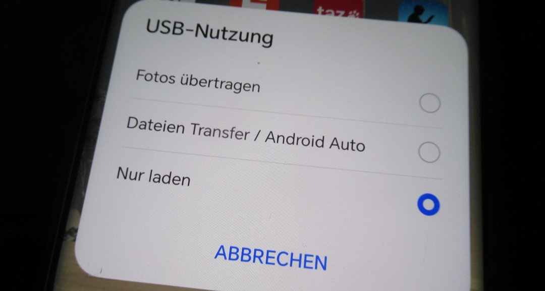

mein Honor90 fragt mich neuerdings immer nach meinem Daumen, wenn ich es per USB mit meinem PC verbinde, um Bilder oder andere Daten zu übertragen. Das nervt. Ich will nicht immer angeben müssen, ob ich nur Bilder oder auch Bilder und andere Daten übertragen will, und vor allem die Sicherheitsabfrage brauche ich auch nicht. Aber ich kriege nicht raus, wo man das abstellen kann. Weiß es jemand?
Einstellungen -> Entwickleroptionen (müssen vorher freigeschaltet werden) -> USB-Konfiguration auswählen -> dort eine der drei möglichen Optionen auswählen.

danke, das hätte ich allein nie herausgefunden :) es hat offenbar geklappt, die Verbindung zu PC und Datenübertragung wird einfach hergestellt, ohne noch irgendwas nachzufragen!

@Fulano gestern klappte es, heute nach Neustart war es wieder wie vorher - die USB-Konfiguration steht aber immer noch auf "Media Transfer Protocol", wie ich es eingestellt hatte. Hmm ...
Hmmm...
Gerade überfragt.
Könnte mit den Restriktionen (boot) im OS zu tun haben.
Wie ist es bei der zweiten Nutzung nach Reboot?
@Fulano unverändert
Reaktionen: Fulano
Dann weiß ich gerade auch nicht. Hat ja gestern funktioniert...
Bei mir ist es schon immer so, dass nach jedem Neustart "Nur laden" eingestellt ist obwohl ich jedesmal in den Entwickleroptionen Dateiübertragung auswähle. Bei mir wird (im Gegensatz zu veloopity) die Einstellung also nicht einmal gespeichert.
