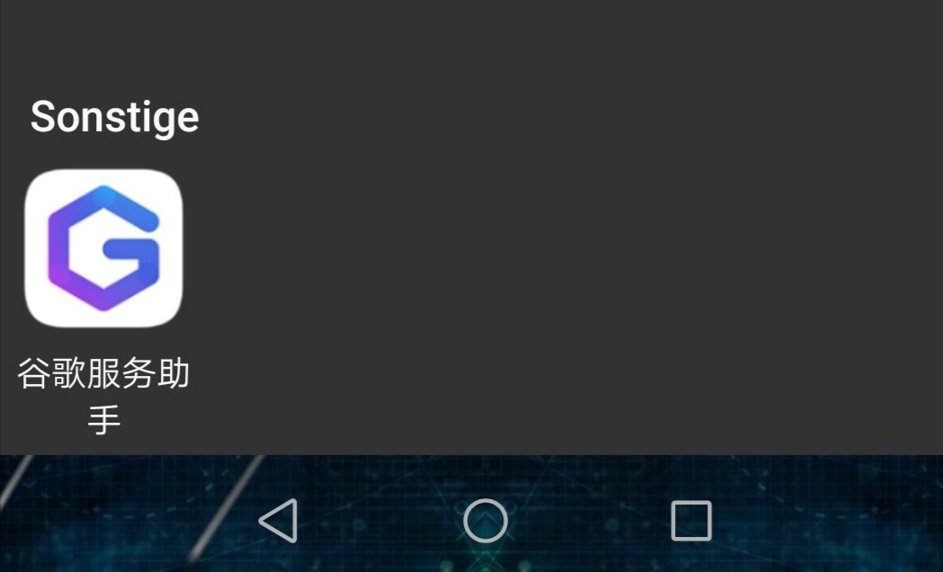

Ich habe die Google Dienste seinerzeit mit Hilfe einer chinesischen APP (siehe Screenshot) gemacht. Leider finde ich das Video nicht mehr.

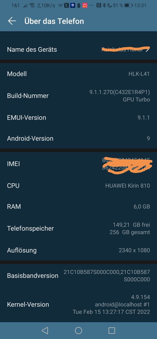

Die Fimwareversion habe ich in dem zweiten Screenshot angehängt.
Ich könnte das Handy ja mit der HiSuite sichern, und es dann mit einer Neuinstallation versuchen. Wo finde ich denn eine gute anleitung, bzw. welche Anleitung ist zu empfehlen, um mit möglichst geringen Aufwand auch die installierten Apps zu behalten.
Gruß Reinhold
