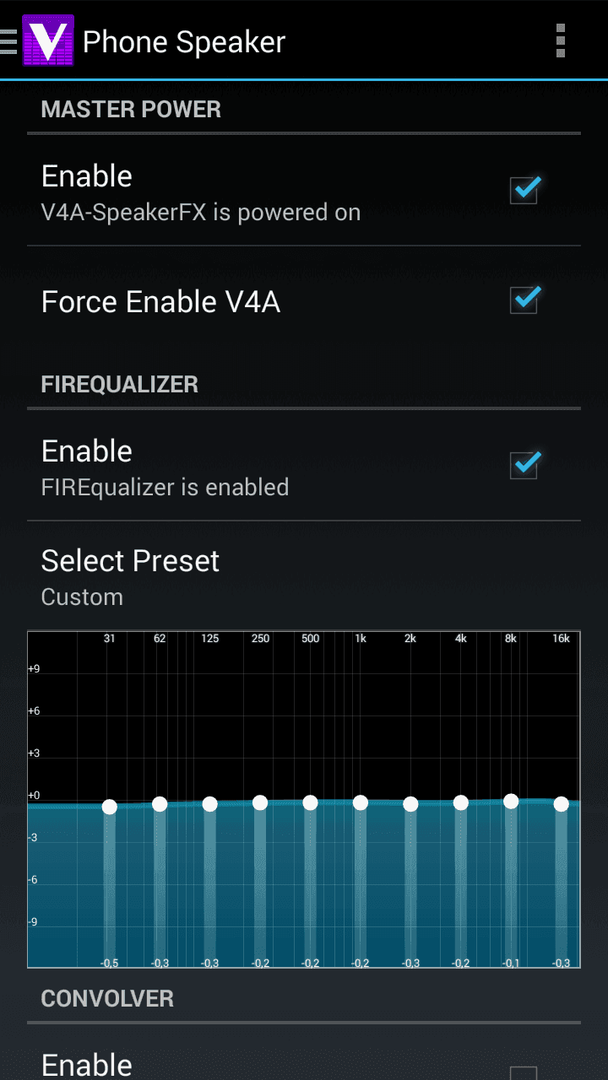

High,
also zu erst einmal: Viper4Android ist absolute Spitze - weiß auch nicht, warum ich dieses Teil erst mit dem Holly gefunden habe...
Super, wie der Gerätelautsprecher hörbar wird - dann noch mit Echo... Und über die Basswiedergabe braucht man auch nichts zu sagen.
Man muß aber nur die UI-Settings "Expert" finden...
Ich habe es ganz normal von der Seite Downloads (16 Feb) | ViPER's Audio runtergeladen und konnte es völlig problemlos (inkl. Treiber) installieren... Und die Version 2.3.3 scheint doch recht aktuell zu sein... Weiß gar nicht, warum der Install über CWM so oft erwähnt wird, das APK aus dem Link läuft ...
P.
Wenn die Treiber Installiert sind geht auch der Google Play Link und die App wird dann auch aktualisiert vom Google Play.
Und du hast das erst mit dem Holly gefunden weil das nicht mit allen Geräten funktioniert.
