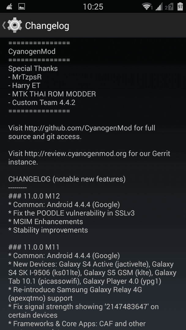

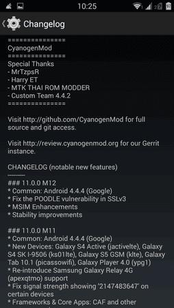

Ich habe mir dazu Zip Dateiliste, file_contexts, updater-script und build.prop angeschaut (s. Anhänge) und kann nicht erkennen, dass das Recovery überschrieben wird.
Standardsprache/-region ist th/TH, Zeitzone ist Moskau, Build-User ist 'walkman-star', was wohl am "MTK THAI ROM MODDER" (?) liegt.
Wenn jemandem etwas Ungewöhnliches auffällt, bitte posten!
Nachtrag: Mir ist aufgefallen, dass im updater-script eine andere EMMC-Partition (mmcblk0p5) als im Stock-ROM-update (mmcblk0p6) verwendet wird! (dumpchar_info)
Dies scheint aber auch beim ColorOS und bei MIUIv6 nicht jedoch beim LewaOS der Fall zu sein.

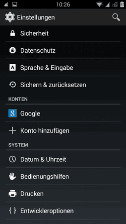

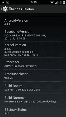

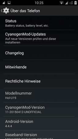

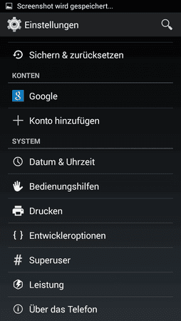

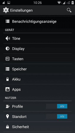

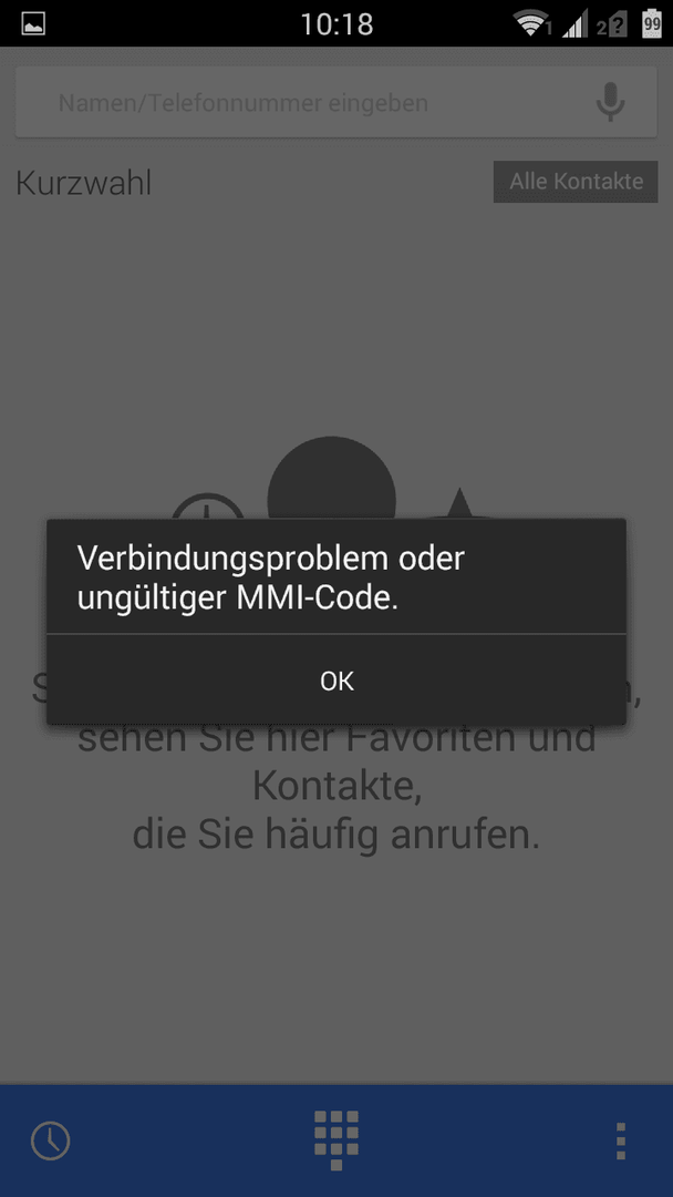

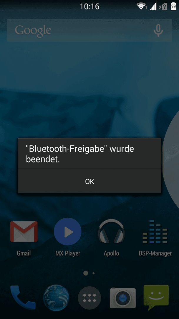

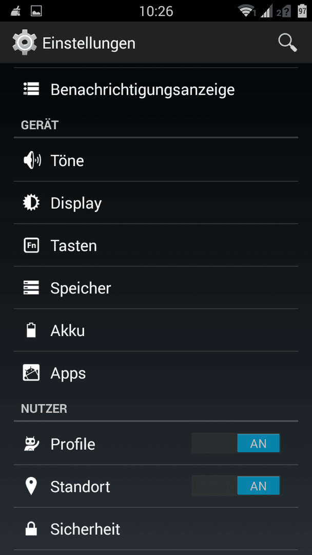

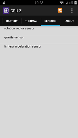

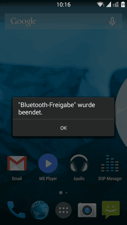

Ich konnte schließlich CM11_For_Hol-U19.zip testen und habe Überraschendes festgestellt. Die Installation und Erstkonfiguration (Sprache, SIM, WLAN, Google-Konto usw.) verläuft reibungslos. Entwickleroptionen (7x Build-Number) und Root-Zugriff (Entwickleroptionen) müssen in diesem Mod noch aktiviert werden. Die wichtigen USB-Modi Datenaustausch MTP/PTP, Debugging ADB und USB-Tethering werden unterstützt. Auch Camera-App und DSP Manager erfüllten ihren Dienst.
Nun aber zu den Bugs
Gleich nach dem Start erfolgt die Meldung, dass Bluetooth nicht verfügbar ist. Viel kritischer ist aber, dass Näherungs- und Lagesensoren (Proximity, Light, Accelerator, Magnetometer, Orientation) sowie GPS nicht aktiv sind. Eine automatische Drehung des Displays oder automatische Helligkeit ist praktisch unmöglich, Navigation nur mit WLAN.
Die fehlende Unterstützung der USSD-Codes fällt kaum auf, da ohnehin viele Netzanbieter nur wenig davon unterstützen bzw. andere Einstellmöglichkeiten (Apps, Internetseiten) anbieten. Gerätecodes (z.B. *#06# IMEI-Abfrage) dagegen funktionieren, nicht aber der EngineerMode (System-Apps nicht enthalten).
Der Fehler beim Lockscreen war schwer zu finden. Das Anpassen der Lockscreen-Apps misslingt und im Ergebnis verschwinden die reichlich vorhandenen App-Links (Phone, SMS, Cam, ...) außer das Entsperrschloss.
Fazit
Wer gerne moddet oder gezielt Software portieren will, für den dürfte diese CyanogenMod-Variante einen Einstieg liefern. Wegen der fehlenden Geräteunterstützung, vor allem bei den Sensoren, ist der Mod (noch) nicht für den Alltag geeignet.

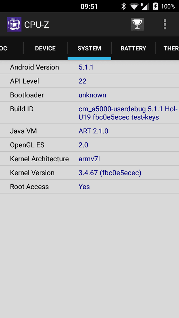

Ich habe mal die wichtigsten Infos aus dem CM12 Update rausgezogen. Script und Build scheinen einige bekannte Bugs aus der CM11 jetzt korrigiert zu haben.
Ich konnte den CM12 samt Bugfixes einspielen. Entwickleroptionen (7x Build-Number) und Root-Zugriff (via Entwickleroptionen) ließen sich leicht aktivieren. Die wichtigen USB-Modi Datenaustausch MTP/PTP, Debugging ADB und USB-Tethering werden nach wie vor unterstützt.
Als erster positiver Eindruck konnte ich feststellen, dass die Sensoren und Bluetooth (Gerätename: Wiki Rainbow / änderbar) korrekt funktionieren. GPS Status vermittelt den Eindruck, dass GPS funktioniert, findet bei mir aber keinen Satelliten. Der WLAN-Hotspot lässt sich scheinbar starten, aber das Netz erscheint nicht beim WLAN-Client, USSD codes und EngeneerMode funktionieren nicht. Außerdem erscheinen frisch installierte Apps erst nach dem Neustart des Trebuchet Launchers im App Drawer. Die Kamera-App stürzt im Video-Modus ab.
Leider musste ich wegen eines kritischen Fehlers den Test vorzeitig abbrechen:
Nach dem Ausschalten waren die SIM-Karten plötzlich verschwunden, d.h. der IMEI Status war nicht verfügbar!
Ein komplettes NANDroid Backup mit NVRAM konnte dies wieder herstellen. Nur mit Voll-Backup inkl. NVRAM!
SIM FIX For CM12.1 Hol-U19 muss deshalb nach dem Einschalten wieder installiert werden.
Fortsetzung und Anpassungen:
Ich habe nun die System-Order der 3 Fixes in das CM12.1-ROM (Download) integriert und neu geflasht. Die IMEIs bleiben jetzt nach dem Ausschalten (inkl. Akku entfernen) erhalten. Den Trebuchet Launcher habe ich gegen einen aus dem neueren Build fürs Wiko Rainbow ausgetauscht, so dass die Apps nach dem Installieren nun sofort angezeigt werden sollten.
Inzwischen hatte auch Tyura1980 aus dem russischen 4PDA-Forum die gleiche Idee und hat auch eine CM12.1-All-In-One Portierung fürs Holly zum Download bereitgestellt.
