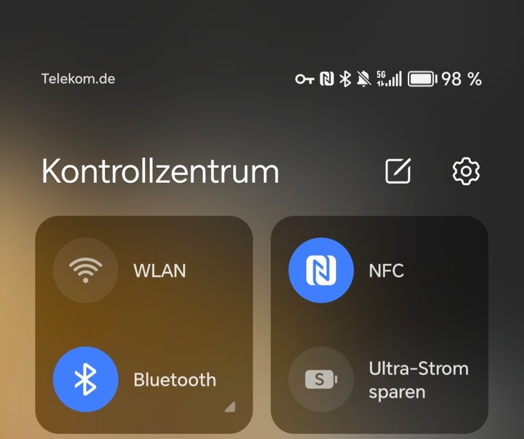

Vielen Dank vorab für Anteilnahme meines Anliegens.
Vorab, ich bin bei der deutschen Telekom und habe voll Netz.( siehe Bild)

passiert dieses überhitzen nur über den Mobilfunk.
Surfen oder Telefonieren länger als 30 min kann das gute Stück nicht abhaben.
Zunächst wird das Display dunkler, nach ca. 5-6 min weiter nutzen
bekomme ich diese Nachricht.
Aber das passiert nur im Mobilfunknetz.
