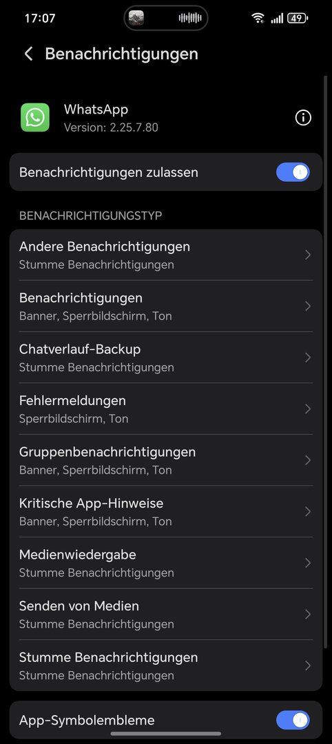

bei den Benachrichtigungen der App selbst kann man explizit AOD wählen, bzw es muss da auch eingestellt sein.
Hallo, leider finde ich keine Einstellung, wo AOD ausgewählt werden kann
Ich bin auf Einstellungen - Apps - Apps verwalten und dann auf die jeweilige App gegangen und dann auf Benachrichtigungen. Nur sehe ich dort nichts von AOD
@dertommy
gehe auf Anzeige und Helligkeit und scrolle ganz herunter
@iskalatur Ich glaueb ihr redet aneinander vorbei. dertommy will die Einstellungen finden, in der angeblich in jeder App separat eingestellt werden kann, ob sie auf dem AOD erscheinen soll. Um die AOD Einstellungen geht es ihm an sich nicht mMn. Weil diese Einstellung bekannt ist.
Vielleicht irre ich mich auch
Mal exemplarisch für WhatsApp. Da muss Sperrbildschirm ausgewählt sein.
Allerdings war ich der Meinung, das man da auch AOD auswählen kann, da hat mich die Erinnerung getäuscht, sorry!

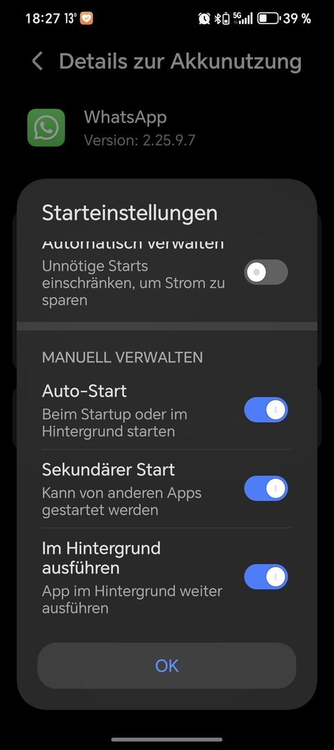

Autostart zugelassen?
Ich habe mit dieser Einstellung im AOD alle Benachrichtigungen von WhatsApp
Vielleicht ist der Eintrag, kann von anderen Apps gestartet werden ja der Grund.
