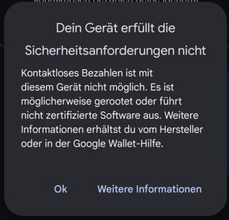

ich erhalte gefühlt seit dem letzten Februar Patch, der letze Woche kam eine Fehlermeldung in Google Wallet und kann nicht mehr damit bezahlen
Die Meldung erscheint jedoch erst beim Bezahlen am Terminal, davor sieht das Wallet ganz normal aus inklusive allen Karten:
"Ihr Smartphone ist nicht zertifiziert oder erfüllt nicht die Sicherheitsanforderungen"

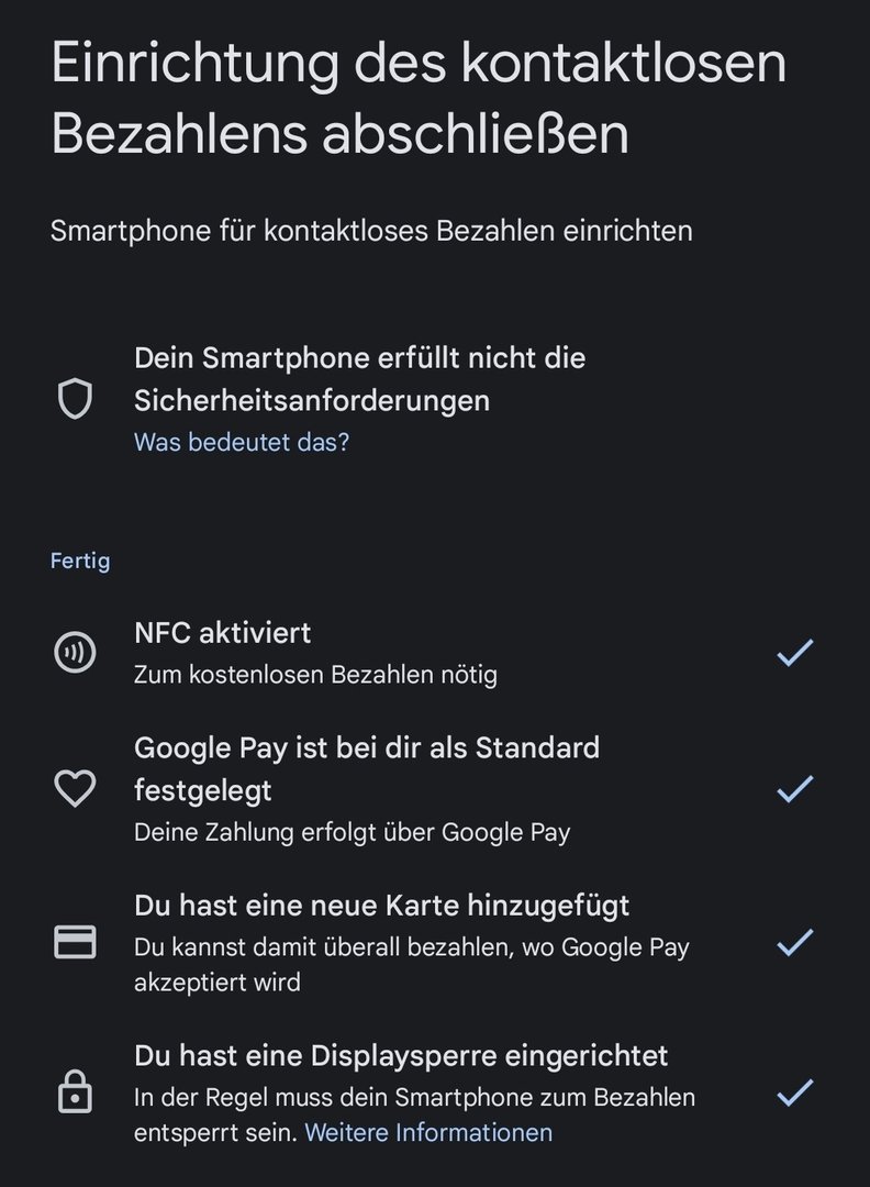

Wallet => Avatar oben rechts => Zahlungseinstellungen
Fehler mittig: Dein Smartphone erfüllt nicht die Sicherheitsanforderungen

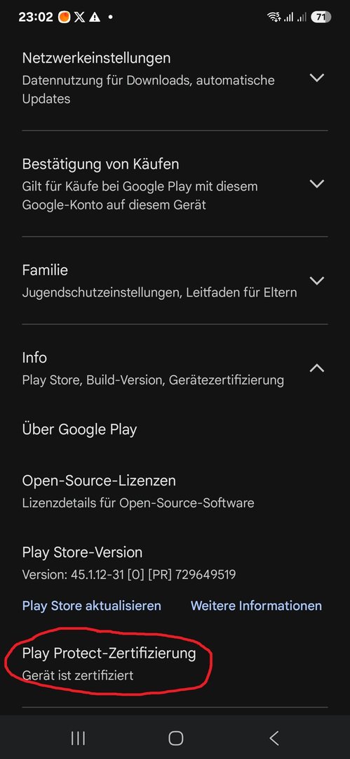

Habe die Wallet App aktualisiert, Cache gelöscht etc und auch der PlayStore ist zertifiziert, leider ohne Erfolg.

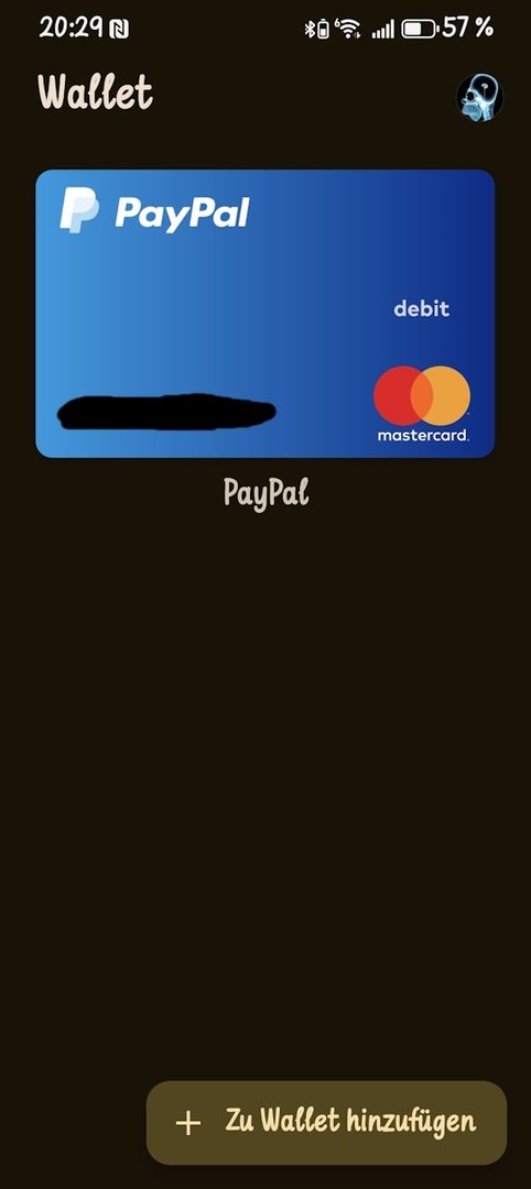

Bei mir kein ProblemScreenshot_20250304_202924_com_google_android_apps_walletnfcrel_WalletActivity.jpg
@hjfisch Die Meldung kommt erst wenn man im Laden an einem Terminal bezahlen will, ansonsten nicht. Und im Wallet auf den Avatar gehen und dann "Zahlungseinrichtung" steht nochmal die Meldung, dass das Gerät nicht unterstützt wird.
Moin , ist Dein Gerät denn Zertifiziert ? Root Rechte ? OK, Sorry, das mit dem Zertifiziert hatte ich überlesen
@Harald01 Jop ist zertifiziert und keine Root Rechte

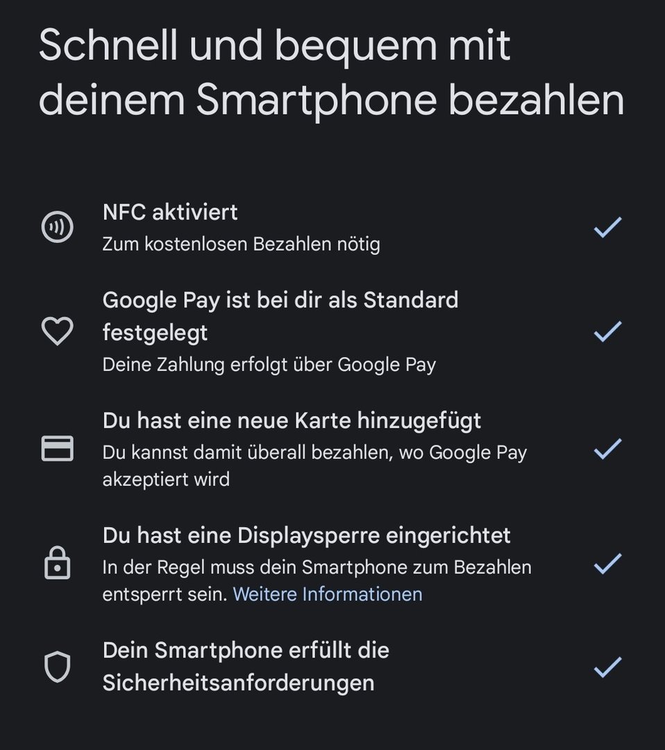

Also ich hatte wohl im Handy Menü (Einstellungen=>Sicherheit & Datenschutz=> System & Updates) noch ein Google Play System Update offen, jetzt geht es wieder:

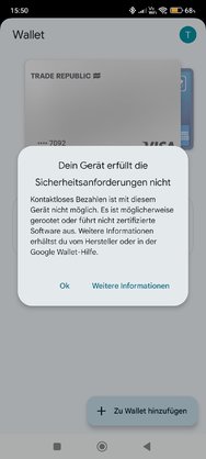

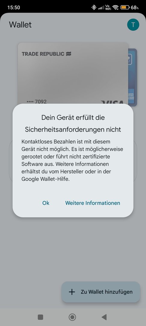

habe heute schon mal hier geschrieben, wurde dann aber verschoben weil ich ein anderes Handy nutze. Ich denke trotzdem es gehört hier her - Den Fehler kennen viel zu wenige (im Moment einmal Honor einmal Xiaomi ich habe für Xiaomi Handys nicht nur hier gesucht). Ich habe genau die gleiche Fehlermeldung - Wallet schreibt "Handy erfüllt Sicherheitsanforderungen nicht" (siehe Screenshot). Daraus kann man meines erachtens Rückschließen auf die Ursache. Es wird wohl nicht am Betriebsprogramm des Herstellers liegen sondern an unseren Einstellungen / Updates oder Apps. Bei mir ist der Fehler einmal im Februar aufgetreten und heute wieder, wieso er im Februar weg ging, habe ich nicht verstanden. Gerootet ist mein Handy nicht.

Hi @Town. Hier ist das Problem ja bereits wieder vom Tisch. Sicherlich ist es hilfreicher du bleibst im Forum für dein Phone Model. Denn es betrifft ja nicht das Honor V3. Es wird sicherlich mit einem fehlenden Google Play System Update oder ähnlichem zusammenhängen und dann wird es sicher auch wieder funktionieren. VG
ihr habt es nicht verstanden, es geht nicht um das Handy es geht um ein Problem mit der google wallet App. Der App scheint es egal zu sein wie teuer das Handy ist ;-)
Xiaomi Handys werden deutlich mehr verkauft und trotzdem habe ich dazu nichts gefunden, deshalb war ich froh das ich hier diesen Link gefunden habe und verstanden habe, dass es wohl um meine Einstellungen Updates geht und nicht grundsätzlich darum welches Handymodell ich habe. Fehler ist bei mir wieder weg. Ihr könnt auch gerne alles von mir hier löschen, aber vielleicht ist jemand anders bei dem das Problem in Zukunft auftritt froh hier was zu finden (von Google Wallet Seite habe ich keine Hilfe erhalten)
