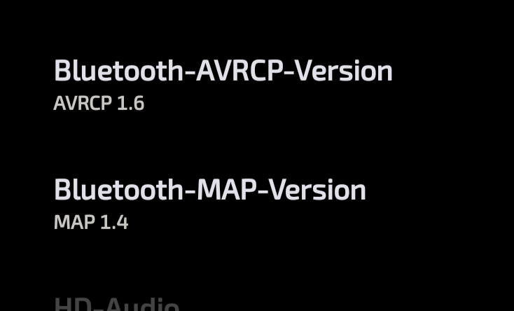

Kannst versuchsweise mal die beiden Optionen in den Einstellungen der Entwickleroptionen ändern.
Reaktionen: tapamicha
Werde ich auf den nächsten Hunderunden mal testen. Hauptsache die Nothings laufen. Die klingen für mich persönlich einfach zu gut.
