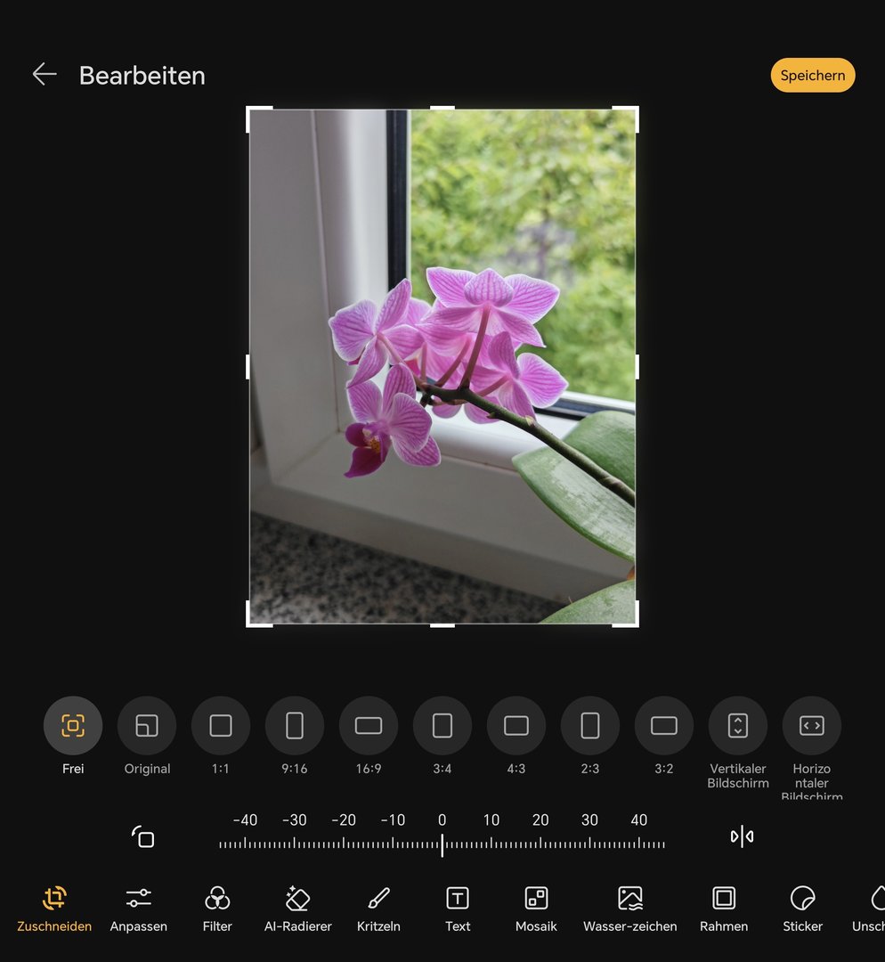

Siehe Menü unten, AI Radierer ist da.
Face to face Translation ist auch da.

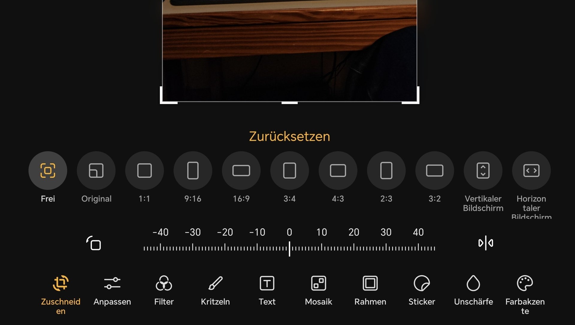

@Wellnice Bei mir ist da kein AI Radierer oder bin ich blind?

@JusttryinMGH n das sollte da sein. Hast du evtl ne chn Version oder du musst iwas updaten? Bei mir ist es vorhanden.

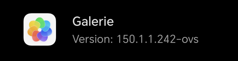

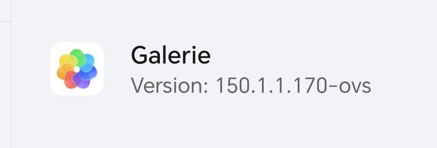

@TomTje nein, globale Version. Und kein Update in Sicht. Die Galerie hat die folgende Versionsnummer. Ist das dieselbe wie bei Dir?

Bei mir kam gestern abend ein 1GB großes Update mit den KI Funktionen....

@xxlarge welche Version von Magic OS hast du jetzt?
8.0.1.155(C431E2R3P1)
Reaktionen: JusttryinMGH
Bearbeitet von: Cris - Grund: Beitrag bearbeitet. Gruß Cris
@xxlarge ich bin noch beim 8.0.1.116. Und kein Update vorhanden... Vielleicht kommt es ja bald.
Wird schon kommen :) vielleicht mal aktiv danach zu suchen wenn noch nicht gemacht.
@TomTje Dort in den Einstellungen? Hab ich gemacht. Oder kann man noch woanders suchen?
@JusttryinMGH ne ist richtig. In den Einstellungen. Dann musste wohl etwas warten.
