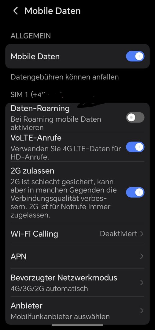

@Festplatte2025 Ich hab gerade mal bei mir geguckt, eigentlich sollte es doch auch bei dir da sein...
  • Screenshot_20250917_192244_com_android_phone_MSimMobileNetworkSettings.jpg
Reaktionen: Festplatte2025

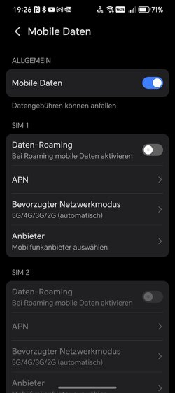

Genau das ist das "Problem", sieht bei mir so aus:
@Festplatte2025 Sehr seltsam!
Hattest du vielleicht Einstellungen von deinem alten Smartphone übernommen?
Bin nicht sicher, habe beim Einrichten die Daten und Apps vom alten übernommen, hab mich nicht geachtet ob da auch Einstellungen dabei waren. Honor verkauft halt in der CH auch keine Handys soweit ich weiss.
@Festplatte2025 Ich könnte mir vorstellen, dass die alten und vielleicht gar nicht passenden Einstellungen der Grund sind. Deswegen würde ich das neue Telefon noch mal zurück setzen, neu installieren und die Daten vom alten Gerät ohne dessen Einstellungen übertragen...
