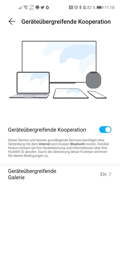

@Sheldon0815 "Bildschirmübergreifendes Arbeiten" wird zwar von den Honor Magicbooks genau wie bei den Huawei Matebooks unterstützt. Honor Share, analog zu Huawei Share und die Drahtlos Projektion inkl. Desktop-Modus ist vorhanden.
Bei meinen Honor 20pro ist der Menüpunkt "Bildschirmübergreifendes Arbeiten" noch vorhanden, beim Honor Magic 4 Pro nicht mehr.
Ob es dennoch über den Huawei-PC Manger eine Möglichkeit gibt, kann ich die Mangels HW nicht sagen, bezweifel ich aber.
Am besten bei Amazon oder so wo die Rückgabe leicht ist bestelle und Test, so mach ich das immer.
Es gibt auf FB noch Honor News bzw. die Gruppe wo die Admins die früher mal von Huawei/Honor gesponsert waren, vielleicht hat da einer die HW und kann Dir da einer helfen.
Screenshot Honor 20 Pro
