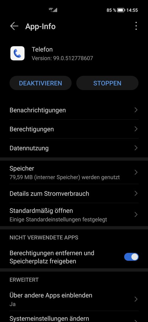

Sind denn alle Benachrichtigungen/Berechtigungen und Akkuoptimpierungen für die Telefon- & Kontakteapp richtig gesetzt?
Reaktionen: fofoflo und Tecalote

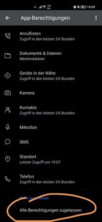

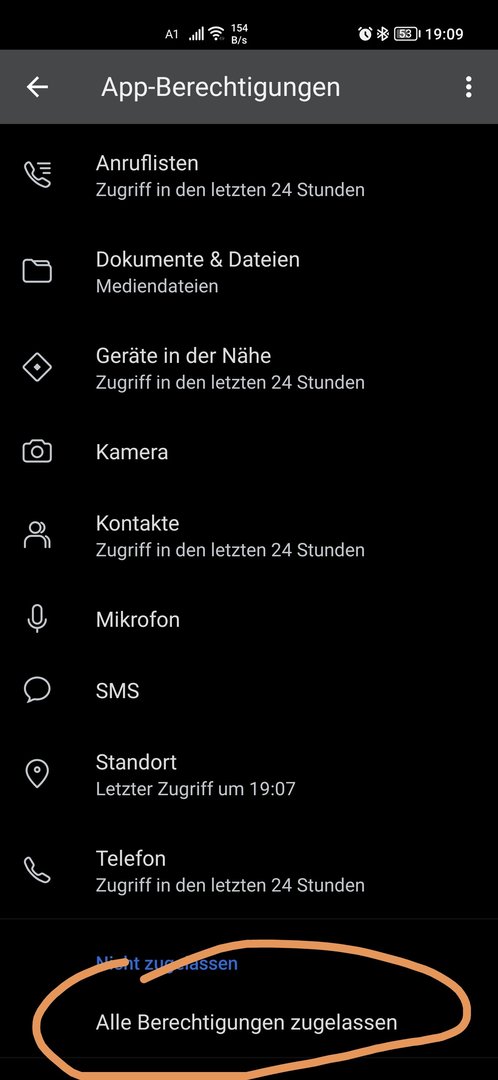

@alope
Reaktionen: Tecalote

Den Screenshot von den Berechtigungen hast du ja gezeigt. Mit "die anderen 2" sind Benachrichtigung und Akkuoptimpierungen gemeint.

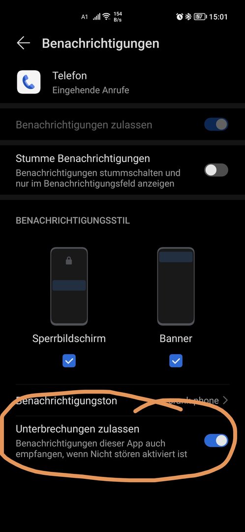

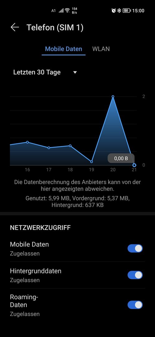

@alope
das orange hab ich grad eingeschaltet
EDIT: Hatte keine Auswirkungen, ich probiere jetzt den dialer "easy dialer"
