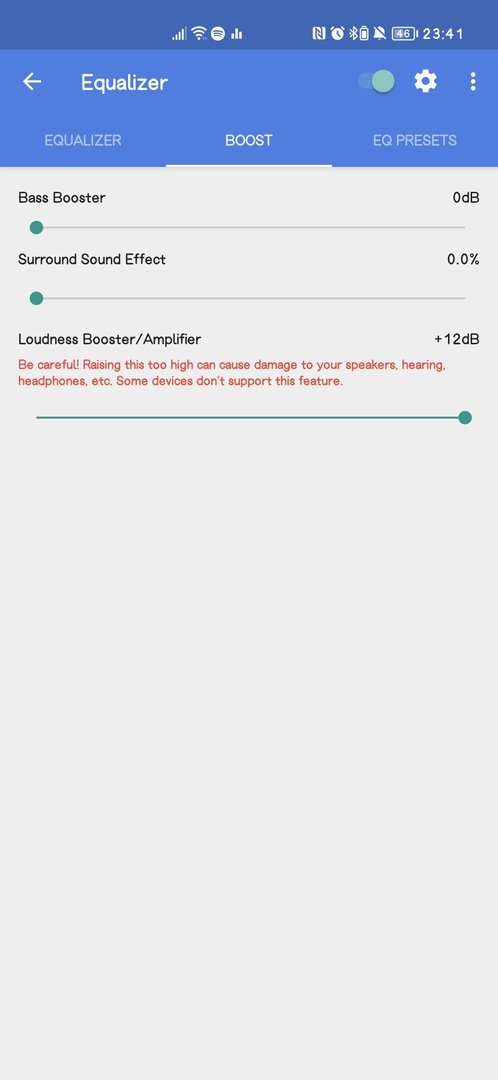

Vielen Dank für eure Hilfe. Als Codec wird vom Gerät sowie den Kopfhörer AAC bzw. LDAC verwendet, also alles okay soweit.
Ich habe mit jetzt die App Precise Volumen heruntergeladen und dort im Equalizer den Boost voll hochgeschraubt und siehe da, wieder lauter, klarer Klang mit viel Druck, wie vorher mit dem P40 Pro.
Wer ebenfalls die Probleme hat, einfach mal testen.
