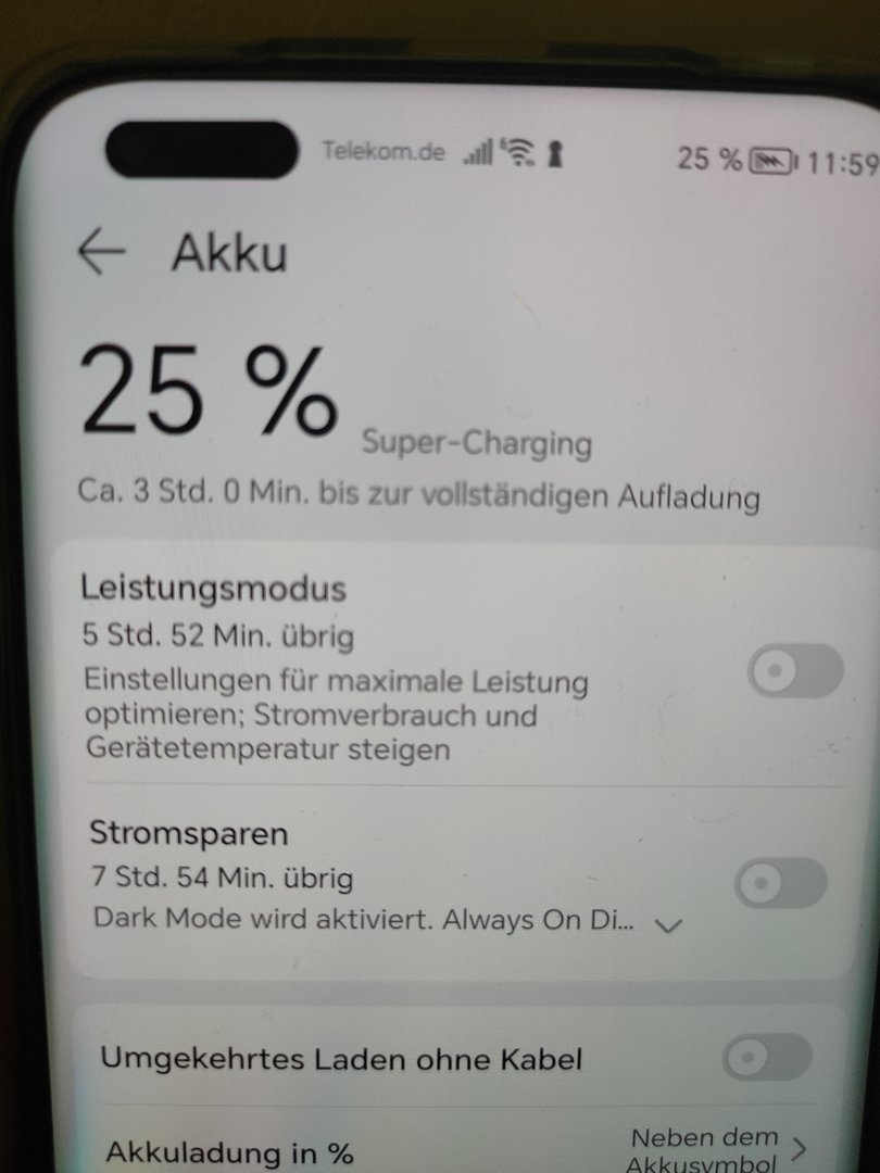

Hi,
ich richte gerade das Smartphone ein. Aber nachdem es vom alten Handy in über einer Stunde per USB alle Daten kopiert hat ist der Akku natürlich von 65% auf 20% gefallen. Weil auch noch das alte Handy vom Magic5 Pro geladen wurde dabei.
Ich habe jetzt inzwischen das Netzteil dran und es lädt extrem langsam. 8% in einer dreiviertel Stunde. (in der selben Zeit hat mein realme schon von 60% auf 100% geladen)
Muss ich noch was an den Einstellungen ändern, oder stimmt super charge?
Ich hab es Gefühl, dass es jetzt schneller wird. Schon 32% nach weiteren 5 Minuten.
Kann es sein, dass es bei 20% langsamer lädt, als bei höherem Akkustand?

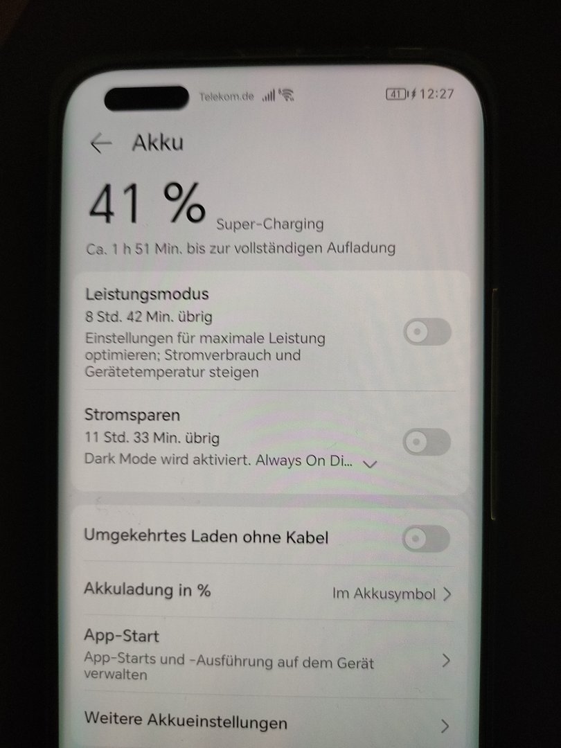

Updates sind durch. Und Akku ist bei 40% aber da steht immer noch fast 2h bis voll

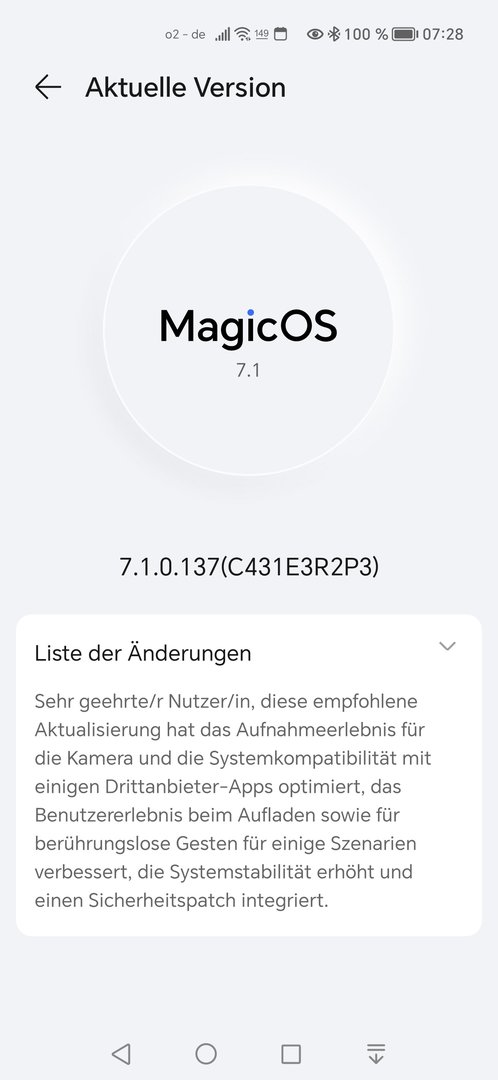

@buddelman Wie gesagt, bei der Firmware 7.1.0.137 wurde ein Patch bezüglich des Ladens eingespielt (siehe Changelog/Änderungsprotokoll im Screenshot).
Du hast noch die Auslieferungs-Firmware 7.1.0.124.
Da gab/gibt es vermutlich in manchen Situationen (Du hattest per Google oder Device Clone Daten kopiert) vielleicht sowas wie eine "Ladehemmung".
Deshalb würde ich nach so einer Operation einfach mal das Gerät neu starten und wie
@Neonsi sagt, Ladegerät und Kabel trennen und neu verbinden.
Mit der neuen Firmware wird das behoben sein.
