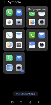

Doch den Schalter gibt es. Du musst die Designer Symbole ausschalten. War auch kurz vor dem verzweifeln.

@Buyab Danke für den Hinweis - das wäre dann wohl die Lösung.
Interessanter Weise findet man die Schaltfläche nicht in der Design App selbst - sondern nur über Einstellungen - Startbildschirm und Hintergrund - Symbole oben rechts im 3 Punkte Menü
Manchmal können Dinge ganz einfach sein, danke für den Supertipp @Buyab ,bei mir unter Honor Launcher auch alle Icons in Farbe
