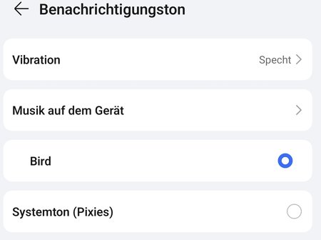

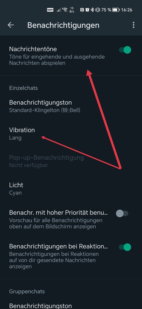

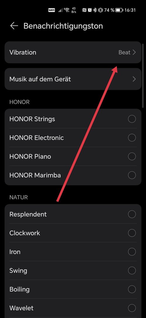

Unter den App Einstellungen -> Benachrichtigung -> Benachrichtigungston -> erster Eintrag "Vibration" wirst du fündig.

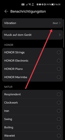

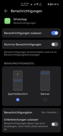

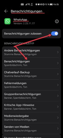

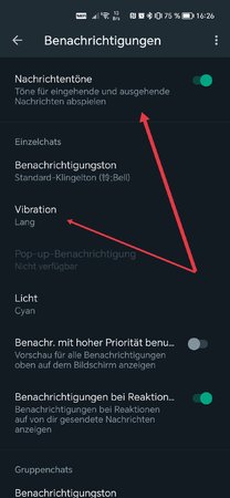

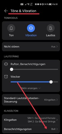

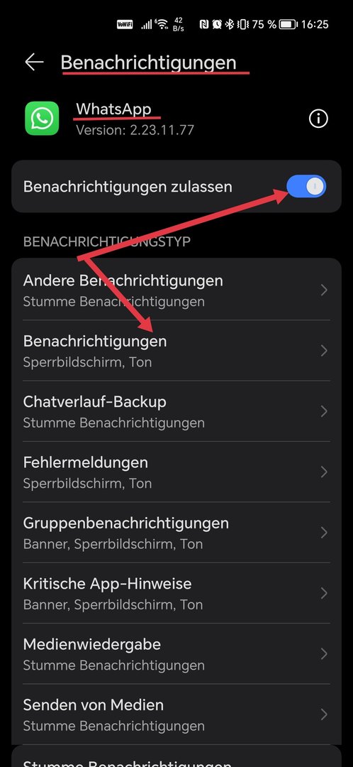

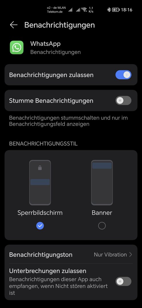

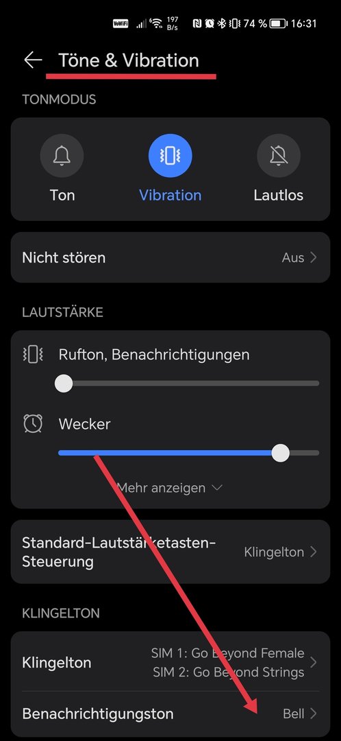

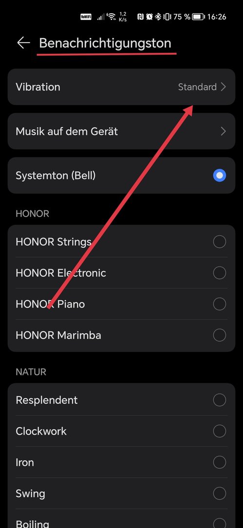

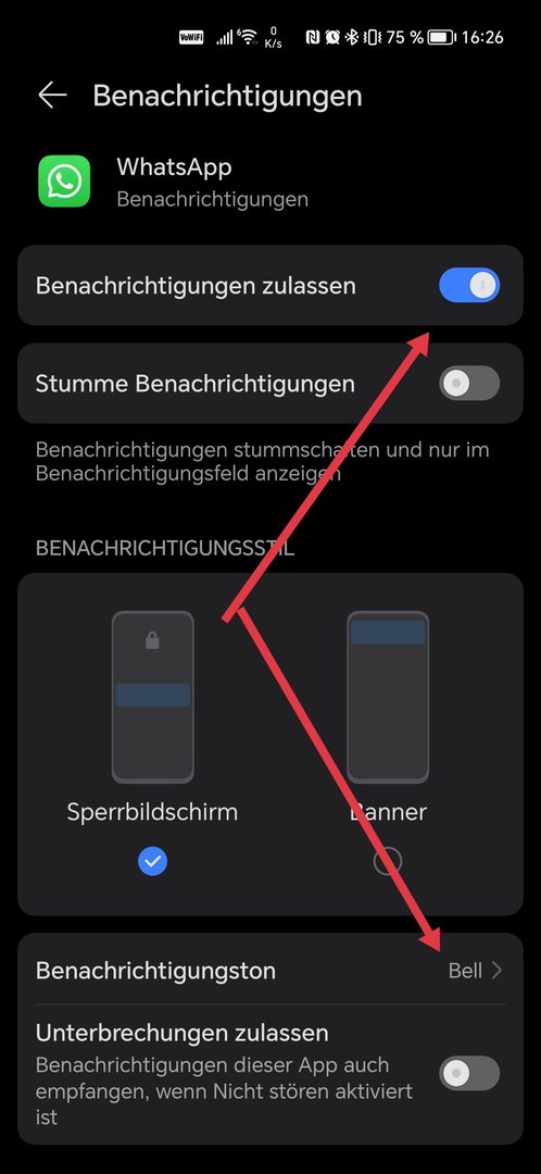

Ich poste mal meine Einstellungen für WhatsApp.
Dabei habe ich jetzt immer nur den Fokus auf Benachrichtungen selbst gesetzt.
Die Einstellungen für "Töne und Vibration" hänge ich ebenfalls an.
Ich hoffe man blickt durch...
Bitte gleicht das einmal ab :)
Solltet ihr die selben Einstellungen haben suche ich natürlich gerne auch etwas tiefer im System. Ich bin weiterhin der Meinung das sich Appeinstellungen mit den Systemeinstellungen blockieren.

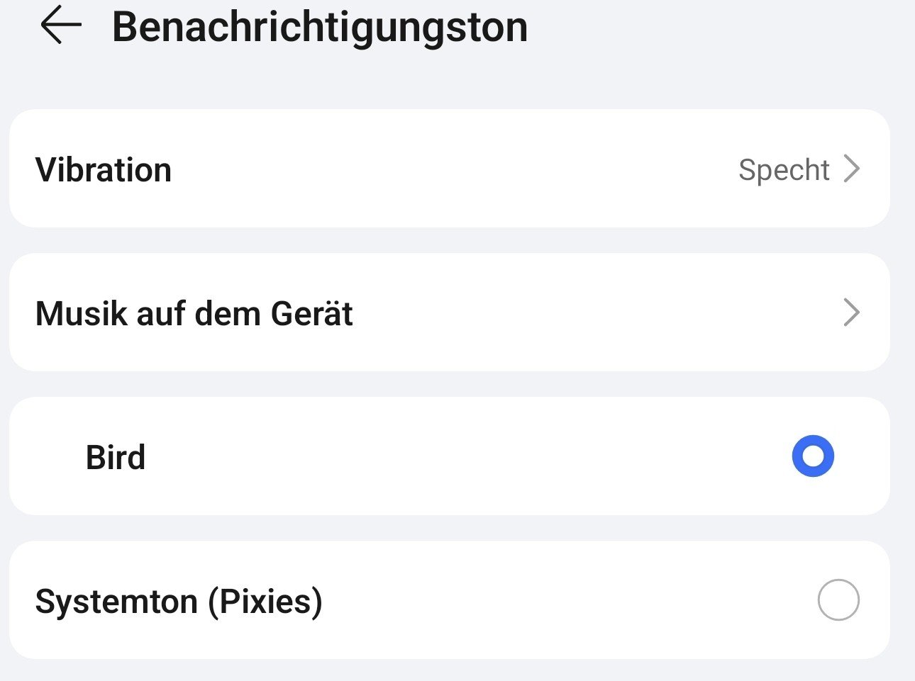

Auf dem vorletzten letzten Screenshot kann ich keinen Ton auswählen, das Handy springt dann sofort in den vorherigen Menüpunkt zurück.

Die Einstellungen habe ich mal so übernommen. Leider nach wie vor keine Vibration. Im Gegensatz zu @tobiwan80 springt bei mir der eingestellte Ton nicht.
