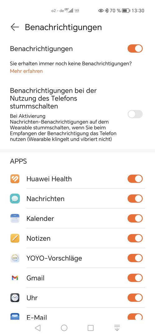

Hast Du in Huawei Health unter "Geräte" Huawei Watch GT x die Benachrichtigungen aktiviert?
Hier sollte man "Benachrichtigungen bei Nutzung des Telefons stummschalten" deaktivieren, wenn man möchte, dass Nachrichten immer ankommen (ansonsten kommen sie nur auf die Watch, wenn man das Telefon nicht gerade benutzt!)

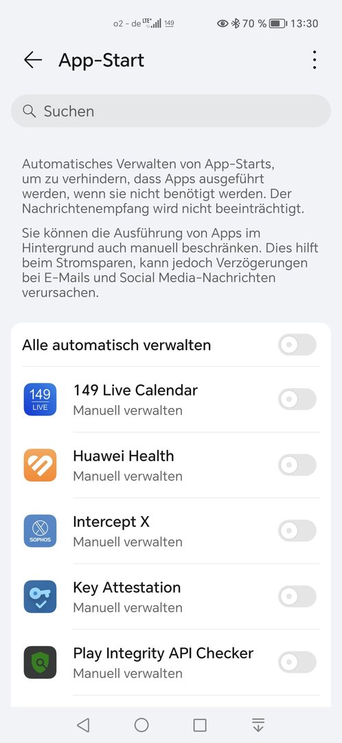

Zudem sollte man unter Einstellungen - Apps - App-Start "Huawei Health" die automatische Verwaltung deaktivieren und beim Pop-up Fenster alle drei Optionen aktivieren (Auto-Start, Start im Hintergrund, Start von anderer App).

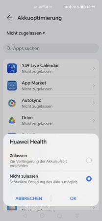

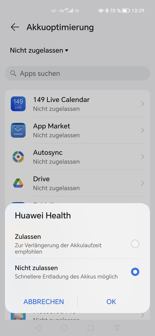

Unter Einstellungen - in die Suchleiste ganz oben "Akkuoptimierung" eingeben und die Ansicht von "Nicht zugelassen" auf "alle Apps" umschalten, dann Huawei Health suchen und von "zulassen" auf "nicht zulassen" umstellen.
