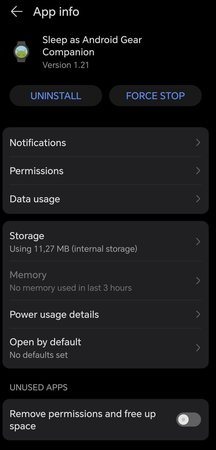

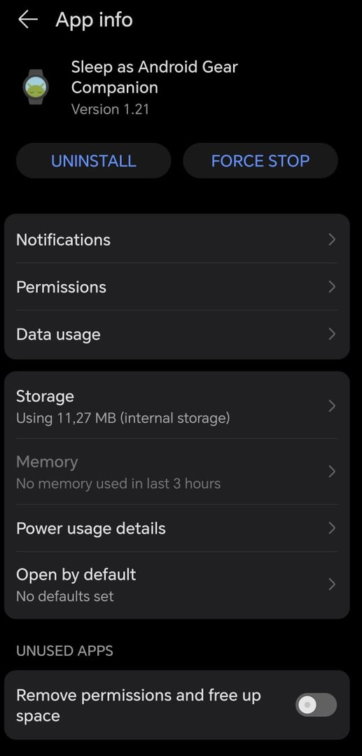

Für das Sleep Tracking ist u.a. auch die App "Sleep as Android Gear Companion" nötig. Diese meckert immer und sagt, ich solle doch die Akku-Optimierung verändern, vermutlich für genau die App. Ich nutze mein Handy auf Englisch und die Meldung lautet "Turn off battery optimizations needed. Tap here, then on "App battery usage" and set to "Unrestricted". Wenn ich darauf tippe, erscheint das folgende Fenster (siehe Screenshot), dort kann ich jedoch keine Einstellungen bei der Akkuoptimierung vornehmen, ich kann mir unter "Power usage details" lediglich anzeigen lassen, wie viel Akku denn von der App verbraucht wird. Unter der Auflistung aller Apps erscheint diese App leider auch nicht. Hat jemand Ideen?

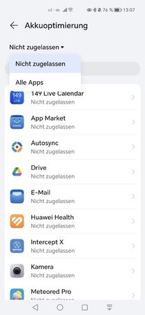

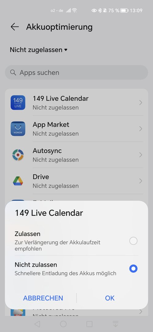

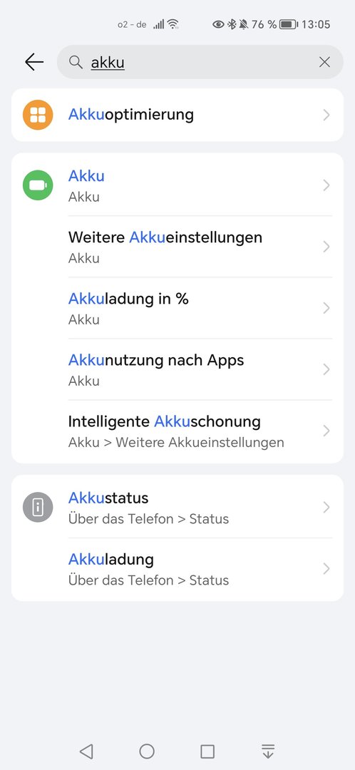

@Geek123 Um in das Menü Akkuoptimierung zu kommen, einfach in den Smartphone Einstellungen oben in der Suchleiste Akku eingeben.
Es erscheint sofort der Eintrag "Akkuoptimierung" - aufrufen..
Dann oben links die Ansicht von "nicht zugelassen" auf "Alle Apps" umstellen.
Dann die App "Sleep as Android" bzw. "Sleep as Android Gear Companion" auf nicht zulassen umstellen.

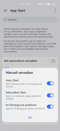

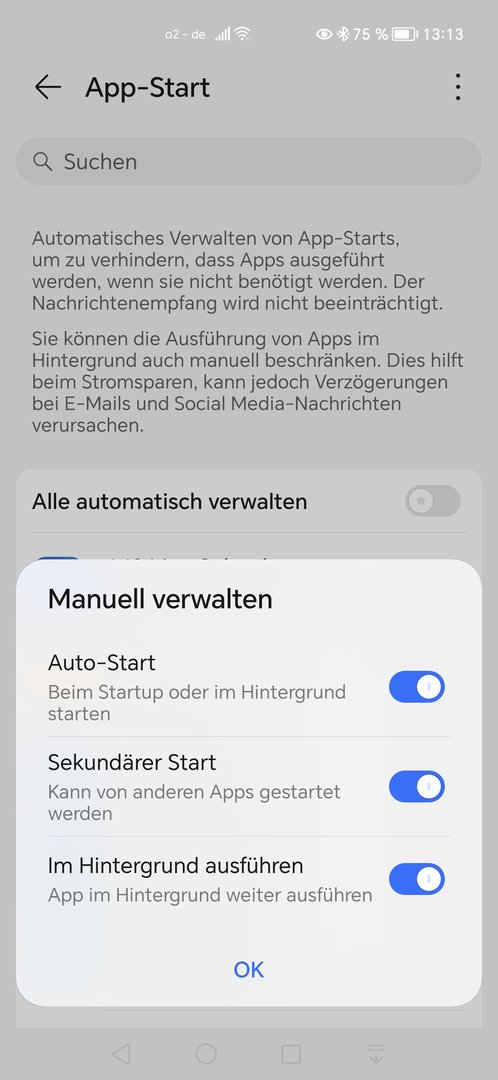

Zudem in Smartphone Einstellungen - Akku - App-Start bei diesen beiden Apps das "automatisch verwalten" deaktivieren.
Dann erscheint ein Pop-up Fenster, bei dem man alle drei Optionen aktiviert.
Zusätzlich kann man eine App mit einem Schloss versehen, bevor man sie im Hintergrund schließt.
Dazu ruft man die Übersicht auf, welche Apps im Hintergrund aktiv sind und zieht die jeweilige App von oben nach unten. Dann wird die App mit einem Schloss Symbol versehen und bleibt in Form einer Instanz immer im Hintergrund offen, auch wenn man sie über das Papierkorb Symbol schließt.
Danach Gerät neu starten.

@Geek123 Hast Du in der Akkuoptimierung die Ansicht von "Nicht zugelassen" auf "Alle Apps" umgestellt, um die ganzen Apps zu sehen und die entsprechende App auszuwählen und umzustellen auf "Nicht zugelassen"?
(siehe Screenshot)
Ja, die anderen Apps konnte ich so umstellen. Lediglich diese App/dieses Addon erscheint dort nicht.

Ja, habe ich auch probiert. Beim App-Start erscheint das Addon übrigens. Im Anschluss habe ich auch gemäß deiner Anleitung das Gerät neugestartet, leider hat auch das nicht geholfen.

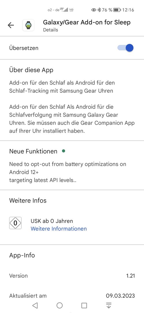

Danke, die habe ich aber ohnehin installiert, um Smartwatch und Smartphone miteinander zu verbinden.

Danke dir für deine Mühe. Ich habe Sleep as Android nun auch als Geräteadministrator freigegeben, das hat jedoch auch nicht geholfen. Die Entwickler sind sich auch bewusst, dass sie immer gegen die Akkuoptimierung von Android kämpfen müssen, weswegen es ja auch dieses Addon gibt. Womöglich muss ich mich auch einfach noch etwas gedulden bzw. sie mal wie du sagtest anschreiben.
