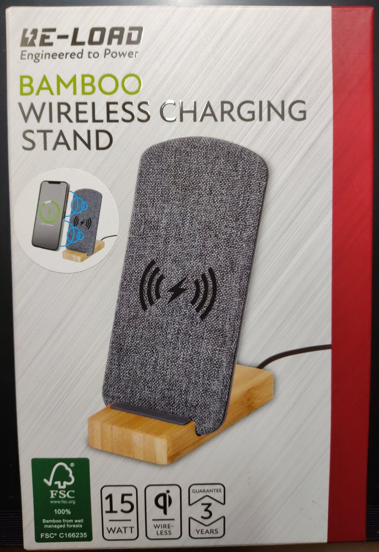

Und weitere Teile von Action.
~ 1,8w Ladeleistung und für die Tonne

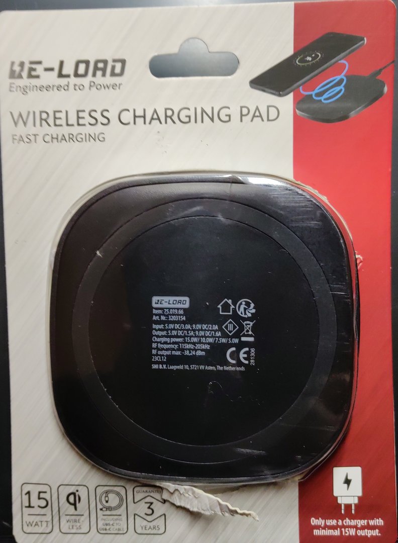

~4 Watt (~800mAh)
5€
geblieben ist nur das Pad für 5€
und auch da musste ich eine Fixierung aufkleben um die richtige Position auch jedes mal sicher zu treffen.
Temperaturen:
Bei 4Watt QI = +14°C -> +17°C
Bei Kabel = +5°C -> +7C
MagSafe bis 45°C! ( durch Puck aufgeheizt!)
Kabelladung ist temperaturtechnisch die beste Lösung! Deutlich mehr Ladeleistung bei deutlich geringerer Aufheizung incl Zeitersparnis

Mit einem Samsung 3A Netzteil neuerer Bauart und entsprechendem Kabel schaft die Platte von "Action"(5€!) nun zwischen 11,5 u. 12Watt bzw. 2800mAh fließenden Stroms.
Die Positionierung ist wegen des dezentralen Induktionsfeldes und des Kamerapukels im M6P etwas fummelig, aber machbar.
